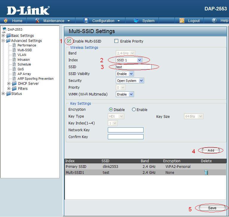

Для разделения пользователей можно использовать VLAN'ы или гостевой режим взаимодействия между станциями.
Комментарий к файлу: 1.Включение Мulti-SSID
2.Выбор необходимого SSID'а
3. Установка параметров сети (имя сети, тип безопасности)
4. Добавление сети в список
5. Сохранение настроек
2_2553_Multi-SSID.JPG [ 71.39 KiB | Просмотров: 1287 ]

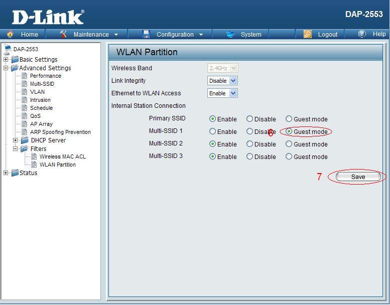

Комментарий к файлу: 6.Включение гостевого режима для нужной сети
7.Сохранение настроек
3_2553_WLAN_Partition.JPG [ 58.6 KiB | Просмотров: 1287 ]

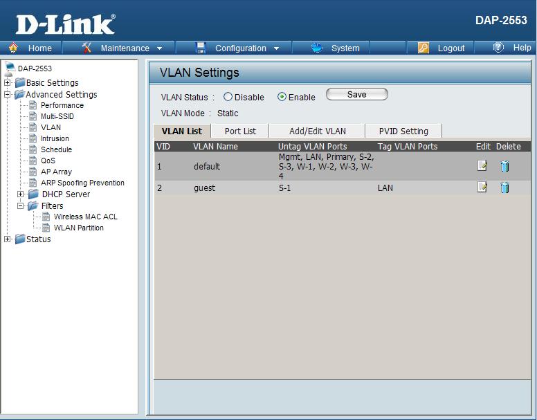

Комментарий к файлу: также можно использовать разные vlan'ы для сетей.
3_2553_VLAN.JPG [ 56.67 KiB | Просмотров: 1287 ]

Ещё, пожалуйста, покажите настройки по закладкам VLAN Settings.

Извините, с vlan'ами я немного ошибся - там нужно для и wds интерфейса тег указать. кроме того потребуется дополнительное устройство, на котором будет настроена маршрутизация vlan и правила acl.
Если vlan'ы не настраивать тоже должно работать.
