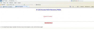

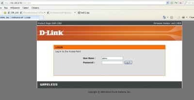

СообщениеДобавлено: Пн сен 12, 2011 10:20
Сообщений: 3189
Используйте браузер IE
Комментарий к файлу: обновления ПО через режим восстановления происходит успешно (v2.10)
3_Recovery_Mode_upgrade_success.JPG [ 53.09 KiB | Просмотров: 6517 ]
4_WebUI_2.10.JPG [ 58.61 KiB | Просмотров: 6517 ]
