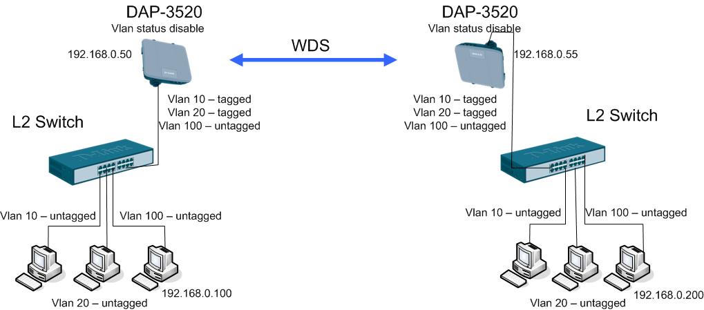

Ох, возник ещё вопрос. Будет ли пропускать DAP-3520 тегированные VLAN'ы? Если мост делать по схеме DGS-1210-10P - DAP-3520 <-эфир-> DAP-3520 - DGS-1210-08P. По мосту предполагаются идти несколько тегированных VLAN'ов, при этом передачи нетегированных пакетов нет. Точки будут передавать ethernet-пакеты как есть, или порежут тег?
Или нужно рассматривать тогда DAP-2690 вместо DAP-3520?

Спасибо за ответы, потихоньку становится яснее. А про пропуск тегов VLAN'ов?

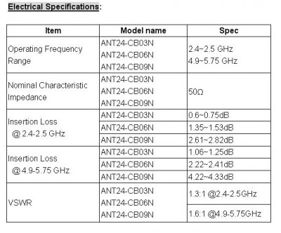

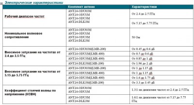

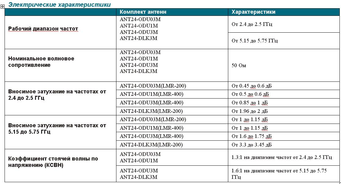

И ещё: ANT24-ODU3M - как этот кабель поведёт себя на улице? Да, его одного действительно хватит в одном из случаев, но он практически целиком на улице будет. Просто кабели серии ANT24-CB*N у наc уже по несколько лет на улице эксплуатируются и претензий к ним никаких нет. Серию ODU как-то пока не рисковали использовать под прямым солнцем и в мороз. И ещё, к сожалению на сайте нет данных по затуханию сигнала для антенных кабелей, наверняка оно различно для серии CB и серии ODU.
Но главный вопрос всё-таки теперь остаётся - это пропуск тегов VLAN.

Кабели серии ODU также предназначены для внешнего использования.
Тегированные пакеты в режиме WDS точки DAP-3520 пропускают.
Комментарий к файлу: Характеристики кабелей серии ODU
ES ODU.JPG [ 116.1 KiB | Просмотров: 2837 ]
Комментарий к файлу: Характеристики кабелей серии CB
ES CB.JPG [ 56.38 KiB | Просмотров: 2837 ]
Комментарий к файлу: 100 vlan - для управления точками.
DAP3520_wds+vlan.jpg [ 50.27 KiB | Просмотров: 2837 ]
