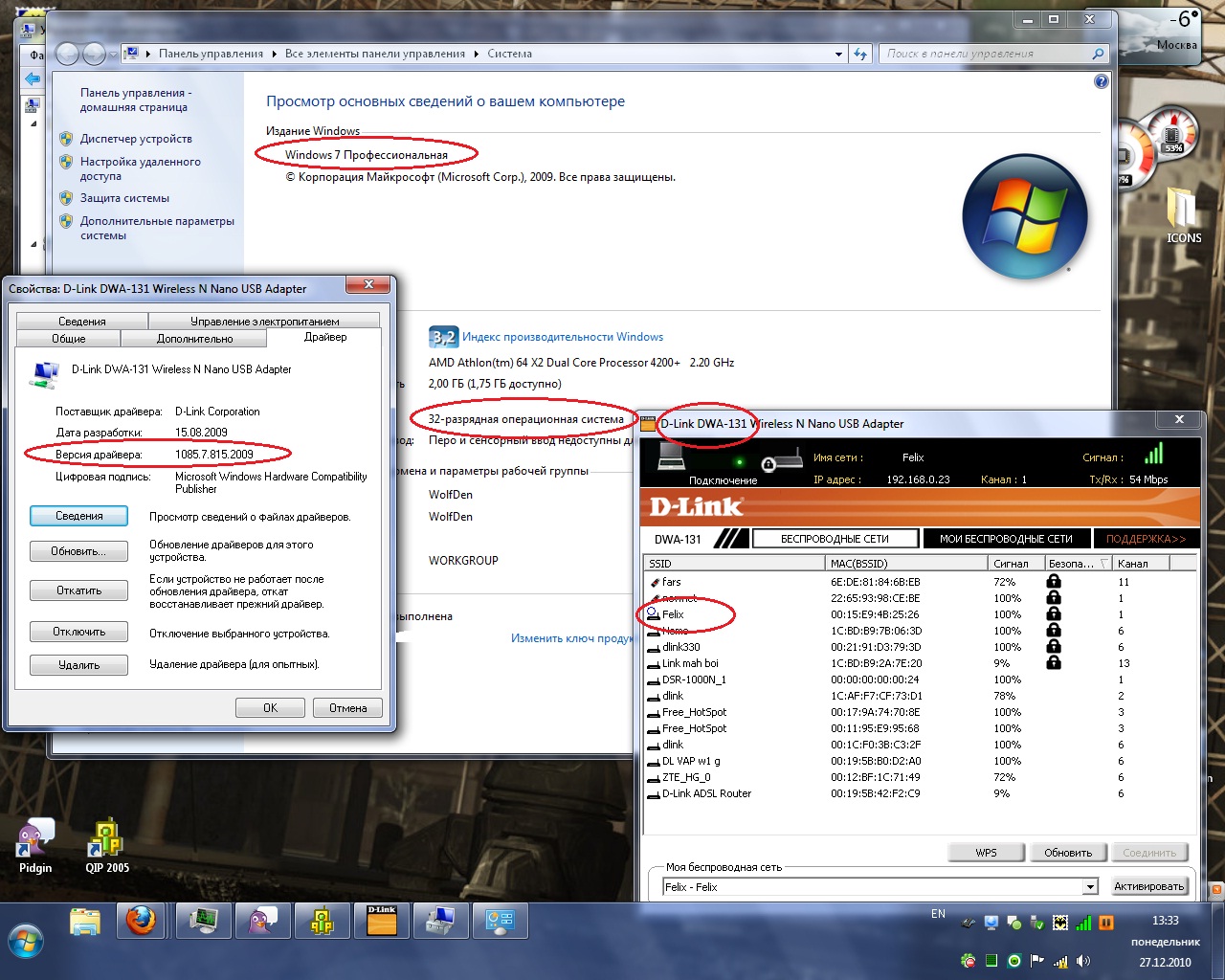

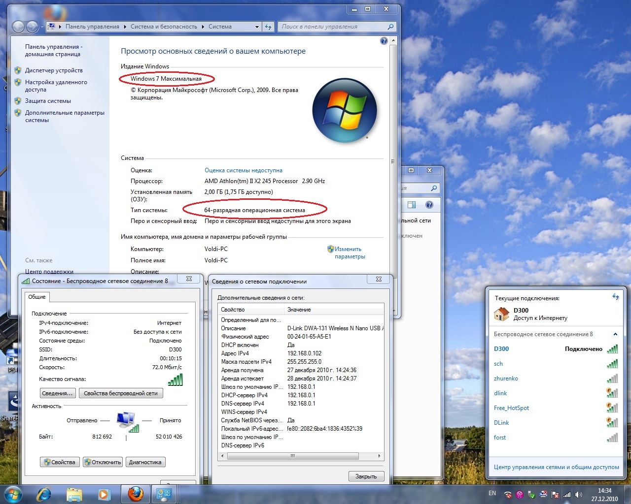

Тест - 2 разных машины,2 разных системы:2100+131 (ОС WIN 7 х86) и DIR-300NRU+131 (ОС WIN 7 х64).У нас это работает.Править?Чтобы править надо поймать баг.Везите ваш РС к нам.Будем смотреть где и что не работает.
DWA_131.jpg [ 374.88 KiB | Просмотров: 5460 ]
131+2100.jpg [ 385.18 KiB | Просмотров: 5460 ]
