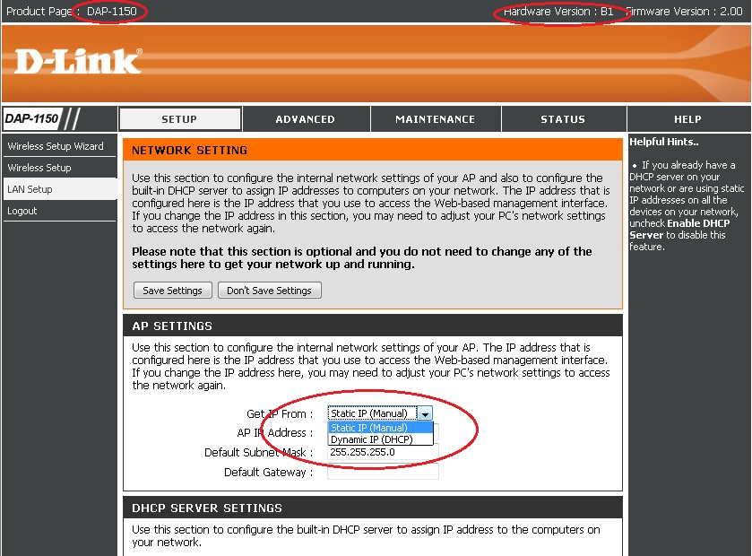

В смысле "доступно только в режиме роутера"? До прошивки было доступно во всех режимах. После прошивки пропал сам выпадающий список с возможностью выбора получения ип адреса по DHCP и статического... Експлорер говорит что ошибка на странице. Пробовал мозилу, оперу и хром.

То,что пропал список - видимо точки прошиты некорректно.Ниже скрин точки после апдейта прошивкой с фтп
1 АР и 3 репитера - репитеры к Точке или репитер за репитером?Репитер за репитером работать не должен
1150.jpg [ 181.1 KiB | Просмотров: 1936 ]

Вот, вот это выпадающий список у меня и пропал. Прошивку брал с фтп. Подскажите как вернуть на место?
