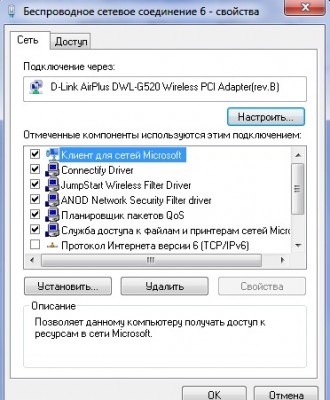

 Заголовок сообщения: Re: через дочку доступа к wi-fi (beeline)
СообщениеДобавлено: Пт ноя 12, 2010 10:50
У меня под рабочий Вин 7 сетевые как на скрине
Куда и кому звонить:
(495) 7440099 в отдел техподдержки
525.jpg [ 65.57 KiB | Просмотров: 2444 ]
