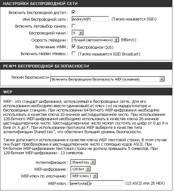

Настроил 300ый и 320ый с одинаковыми настройками:
на 320ом поставил начало раздачи айпи 192,168,0,101. также айпи маршрутизатора 192,168,0,3
на 300ом начало раздачи айпи 192,168,0,100 , айпи маршрутизатора 192,168,0,1
Пинг с локалки одного маршрутизатора на локалку второго не прошол.
что не правильно сделал или как найти одной очкой вторую?

Andradio, вы внимательно читали, кому именно был дан ответ?
В предыдущем посте ни слова нет о том, что роутеры соединяются между собой по WiFi; только поднимался вопрос об использовании двух точек доступа одновременно.
Да и не могут они соединяться таким образом вообше (ну, на официальных прошивках).
