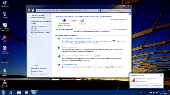

Такая проблема...
Установил WiFi роутер Dlink Dir300, на компе инет есть, все настройки вбил, WiFi тоже включил в настройках роутера,
На буке же не знаю почему, но сеть не ловит...
Дрова на WiFi установил, сам WiFi включил, когда нажимаю подключиться к сети вылезает, что "Нет доступных подключений"
Как добиться, чтобы WiFi ловился?
Все настройки нового подключения на ноуте закачивались провалом
В настройках роутера у меня в статусе написано :
Wireless 802.11n
SSID : WiFi
Channel : 1
Encryption : CIPHER_AUTO
Дрова скачивал с оф. сайта производителя ноутбука (Samsung), во время установки KIS занес в карантин какой то файл инсталлятора драйвера и установка завершилась ошибкой. Я убрал с карантина файл, выключил KIS и установил по новой без ошибки.
Нажимаю диагностику, пишет "Возможна проблема с драйвером адаптера Беспроводное интернет соединение" ну и что сетевой кабель не подключен
Когда нажимаю "Восстановление от имени администратора", идет устранение проблем -> "В работе адаптера беспроводная сеть возникли проблемы", нажимаю далее, идет устранение и появляется подключите кабель Ethernet, пропускаю -> Диагностика завершена, и всё
В итоге получается, что он обнаружает проблему, но не устраняет ее
Такая вот проблема....
P.S. WiFi адаптер Atheros R9285

Бук Samsung R525 JS03
Операционка Windows 7 64bit
Дак негде дрова скачивать... на Atheros овском сайте глушь вобще, даже такой модели адаптера нет. Дрова качал с оф сайта самсунг

Что на чешском сайте драйвера повывелись? - http://www.atheros.cz/download.php?athe ... 5&system=4
я не могу даже оттуда дрова скачать
Кроме того, на офсайте самсунга точно выложены нормальные драйвера. Да и на диске из комплекта ноута они тоже имеются.
С оф сайта первые и ставил
Вы на ноуте беспроводку не отключили случаем? А то у Самсунга есть HotKeys, кнопочки отключения на корпусе...
Да я в курсе, включал/выключал - эффекта ноль
Я уже сколько драйверов попробовал... в итоге я склонен считать, что неисправен адаптер на ноуте
