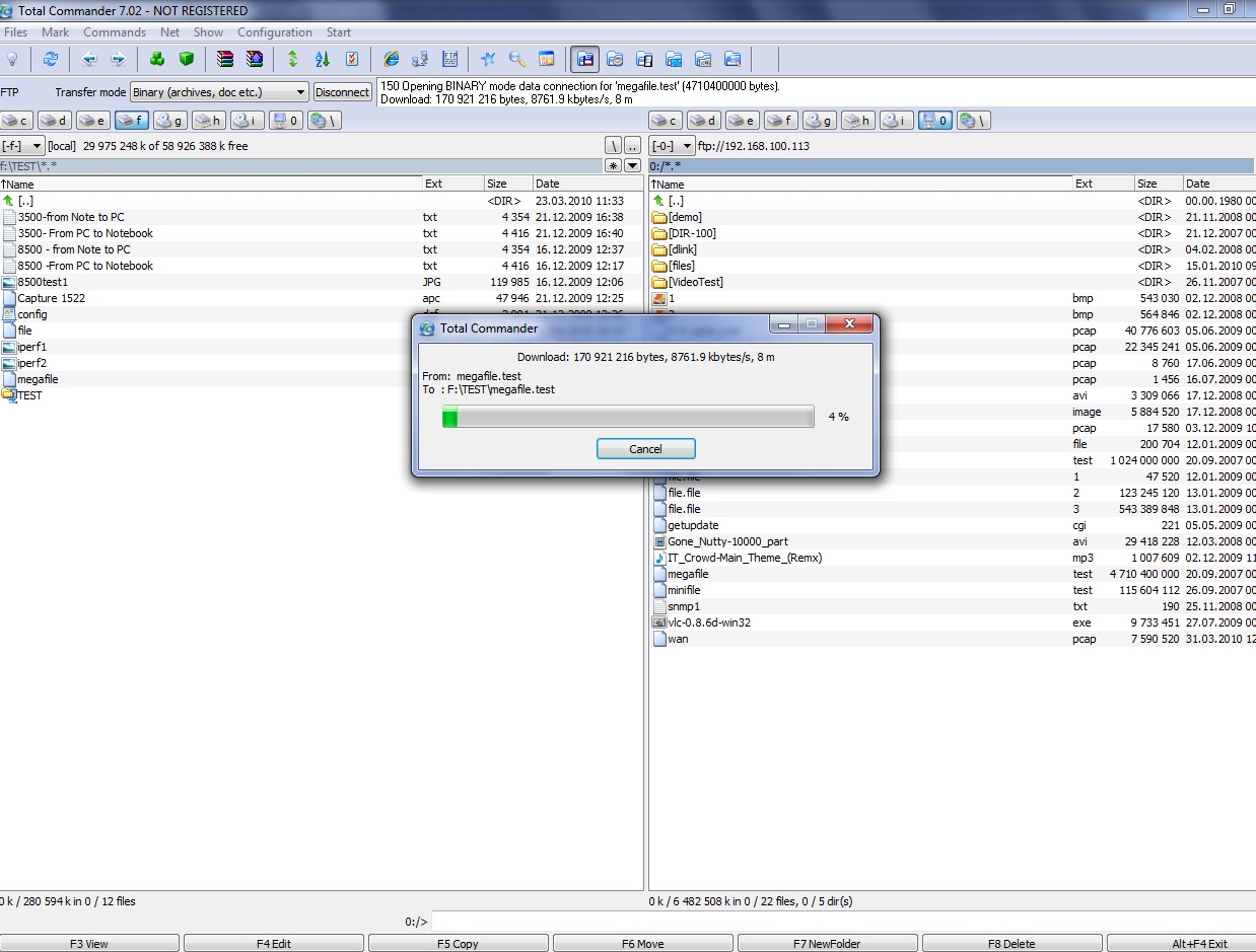

Берем два устройства.. DIR-655 с последней беттой и берем draytek 200. Не будем обсуждать как 655 работает с PPTP и танцы с бубнами как это все настроить чтоб не падало соединение. ( и не только роутер но и банально utorrent). Отречемся от обычных вещей и берем просто wifi и скорость. По стечению обстоятельств достался мне один последний самсунгов r580-jr03. Ну N стандарт там по умолчанию. (сразу оговорюсь - все дрова под буку уже на ней последние). Так вот.. Берем драйтек. Обычный статик IP и качаем по ftp - соеденились на 150 мегабит, если верить фару - то прокачка чуть больше 11 Мегабайт ( не путать с мегабитами) в секунду.. Буку не трогаем.. Меняем роутер.. Ну Dlink`у поднастраиваем.. даем ему везде авто и получаем 150 Мегабит тех же ( замечу что по умолчанию конфигурации получим только 54G+) и качаем по фару тот же файл с соседнего компа.. Вопрос.. Почему драйтека прокачивает 10-11 Мегабайт в сек, а длинк 3-5 Мегабайта ?? Или как обычно есть у Длинка подпольная супер прошивка ???

Непонятно откуда вы там чего качали.. с LAN или WAN - неясно. Наш тест (см. аттач) + в эфире как минимум десяток сетей
Схема:
ftp-wan655wifi-DWA-140 (РC)
И это совсем не 2-3 мегабайта.За кривизну самсунгов мы не отвечаем.
