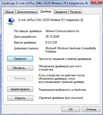

Нашел D-link DWL-2100AP . Решил попробовать подцепить ноут через него к компу, после установки контроллера DWL G520 всех драйверов и сделав все описанные инструкции. Возникла такого рода проблема на компе : Выдает ошибку «точка входа в процедуру apsgetinterfacecount не найдено в библиотеке DLL wlanapi.dll» при загрузки D-Link AirPlus Utility. Возможно, ли что то сделать или менять ОС для этого надо???

DWL G520 вполне корректно определяется самой ОС и и винда подставляет свои драйвера под него.Или эти драйвера:
ftp://ftp.dlink.ru/pub/Wireless/DWL-G52 ... EV.B/Win7/
520.jpg [ 71.39 KiB | Просмотров: 1136 ]

Вы были правы, он определил автоматом и драйвера поставил. Про бывал ваши драйвера т.к. нужна утилита но утилита так и не появилась после этого. В чем может быть проблема и есть ли какой альтернативный способ???

Утилита не нужна.Воспользуйтесь встроеной в ОС утилитой
