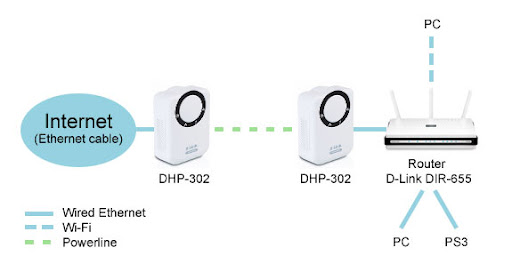

Реальная ли такая конфигурация как на картинке?
Обратите внимание на то, что между сетевым кабелем с интернетом, который заведен в квартиру, и DHP-300 ничего нет.
Второй вопрос касается рабочего напряжения DHP-302 (303), который у нас еще не продается. Будет ли американский вариант работать на 220-240В?
Спасибо за ответы если такие найдутся )

DHP-300 являются удлиннителями локальной сети по электропроводке в доме, поэтому работать будет. Тут есть одна особенность с DHP-300, розетки в которые они включаются, должны висеть на одной фазе и между ними не должно быть трансформаторов и тд.
На счет американского варианта не знаю, у них же вроде 127В и 60Гц в розетке, против наших 220В и 50Гц.
