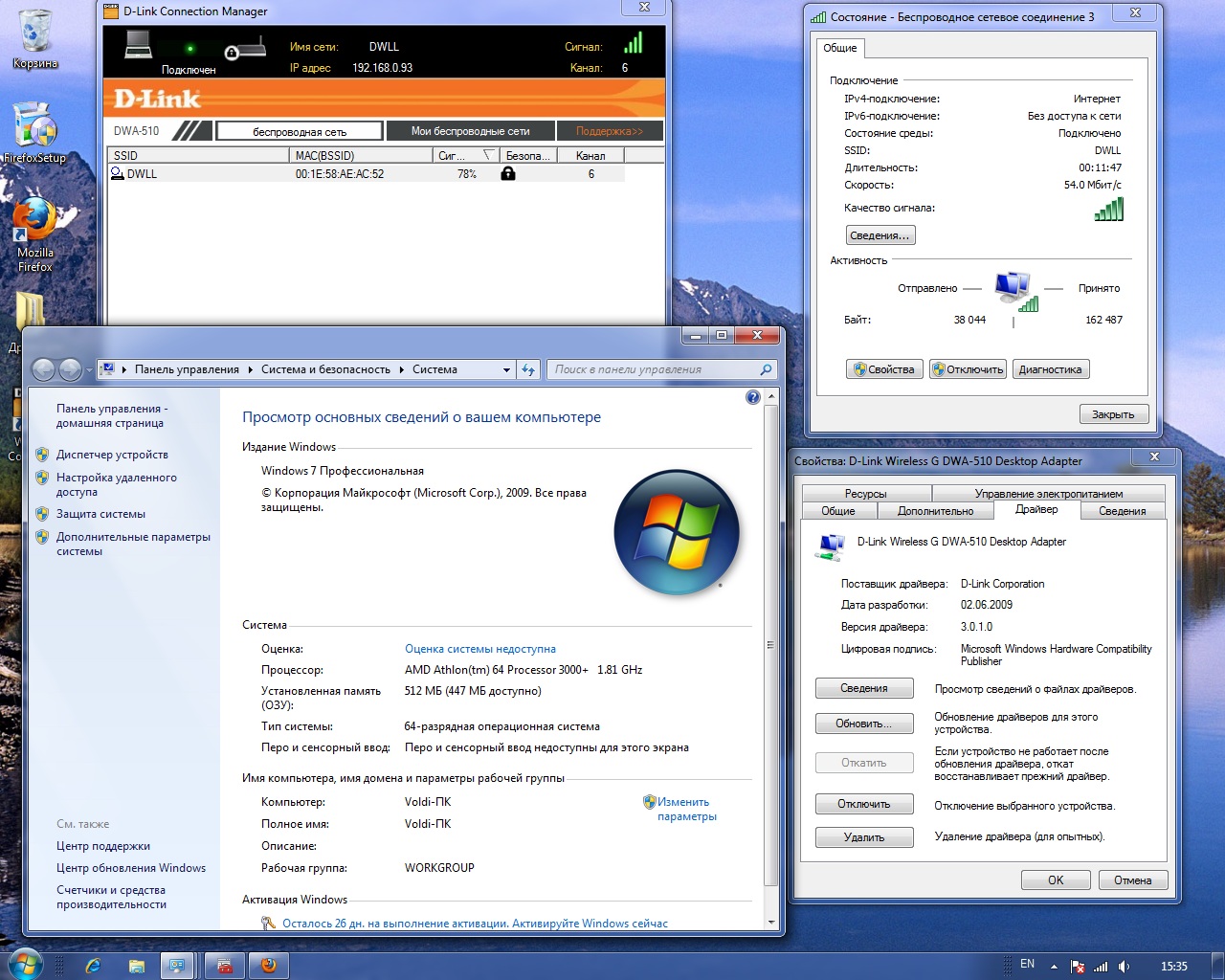

СообщениеДобавлено: Ср дек 02, 2009 13:35
DWA-510 корректно работает под Вин7
Вот драйвера
http://ftp.dlink.ru/pub/Wireless/DWA-510/Drivers/Win7/
DWA-510.jpg [ 375.62 KiB | Просмотров: 2010 ]
