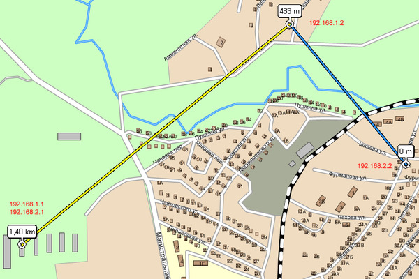

Это план. Нужно организовать доступ к шлюзам 192.168.1.1 и 192.168.2.1 от точек 192.168.1.2 и 192.168.2.2.
Расстояние между 192.168.1.1 и 192.168.1.2 ~ 900 метров.
Расстояние между 192.168.1.2 и 192.168.2.2 ~ 500 метров.
Ваши предложения по возможности реализации данного варианта и оборудованию для данных расстояний. Решение должно быть бюджетным.

если
в точке 192.168.1.2 поставить DAP-1150 в режиме AP +ANT24-1202
к точке подключить ПК с адресом
192.168.1.2 и шлюзом 192.168.1.1
в точке 192.168.2.2 поставить DAP-1150 в режиме CL +ANT24-1201
192.168.2.2 и шлюзом 192.168.2.1
в точке 192.168.1.1 поставить DAP-1150 в режиме CL +ANT24-1201
поставить коммутатор к нему подключить два DSL модема на одном шлюз 192.168.1.1 на другом 192.168.2.1, а Wi-Fi использовать как среду для передачи данных, но возможность управлять Wi-Fi устройствами только из сети 192.168.1.х

СообщениеДобавлено: Пн авг 03, 2009 12:31
3 Точки доступа DWL-2100AP + 2 ANT24-1201 + ANT24-1202.Точка 2100 + ANT24-1202: 192.168.1.2
DIR-100 как свич с поддержкой vlan и за ним уже модемы или роутеры
