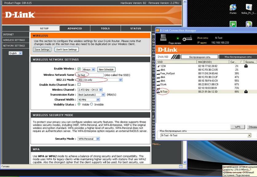

Касаемо N-Only.Прошивку ставьте 2.27b http://ftp.dlink.ru/pub/Router/DIR-615/Firmware/beta/
4ггб файл перекачивает.Расстояние 3 метра между роутером и адаптером.Проверял в паре с DWA-160.Почему атеросовский адаптер не видит сеть - надо отдельно тестить эту пару.
