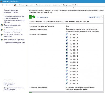

При самопроизвольном переподключении ТД сеть зачем-то дублируется. :?: :?: :?:
Вот как это выглядит в брандмауре виндовс (и это ещё не самый длинный список!)
И почему в логе стОлько записей всего за пару минут?
Зачем\почему ТД это делает?

Записей много из-за того, что клиент после кика пытается переподключиться и не может пройти аутентификацию.
Попробуйте очистить таблицу беспроводных профилей на Windows. Для этого нужно зайти в: Центр управления сетями и общим доступом / Управление беспроводными сетями. Убедитесь, что профили Вашей беспроводной сети не дублируются. Для пущей верности удалите профиль беспроводной сети DAP-1155 и подключитесь к ней заново. Если установлен антивирус Avast или Avira, то на время испытания отключите их совместно с брандмауэром.
Лог, который Вы прислали на почту указывает на то, что устройство с адресом 0.82 подключается в данный момент по WPS. Следственно, если нажимали кнопку WPS на обоих устройствах, то на WiFi клиенте (с которого выполняли подключение) произойдет отключение от текущей сети и будет произведено подключение к сети с технологией WPS. Если данная функция не используется, то отключите её - будет меньше "текста" в логах.

Konstantin Babarykin писал(а):
Ноутбук у вас имеет MAC-адрес указанный в логах или это адрес другого устройства?
Переподключение может происходить, если устройство уходит в спящий режим / блокируется экран (например, у телефонов, в целях энергосбережения, после блокировки экрана по истечении небольшого времени отключается WiFi)
Да, это адрес ноутбука.
Спящий режим у него вообще отключен.
В момент лога в примере выше вообще был активный серфинг, поэтому ни о каких простоях нельзя говорить.
с 15:30 до сих пор не было ни одного обрыва связи !!!
 Заголовок сообщения: Re: Отваливается Wi-Fi на DAP-1155
СообщениеДобавлено: Пн май 16, 2016 13:38
Зарегистрирован: Пт ноя 27, 2015 10:39
Сообщений: 375
В этом случае тогда смотрятся снифы между двумя узлами, но я думаю, что в такие подробности Вам вдаваться не стоит.
По-видимому, Асус вещал у Вас на стандарте b/g или в приоритете был стандарт G из-за устройств подключающихся на нем
