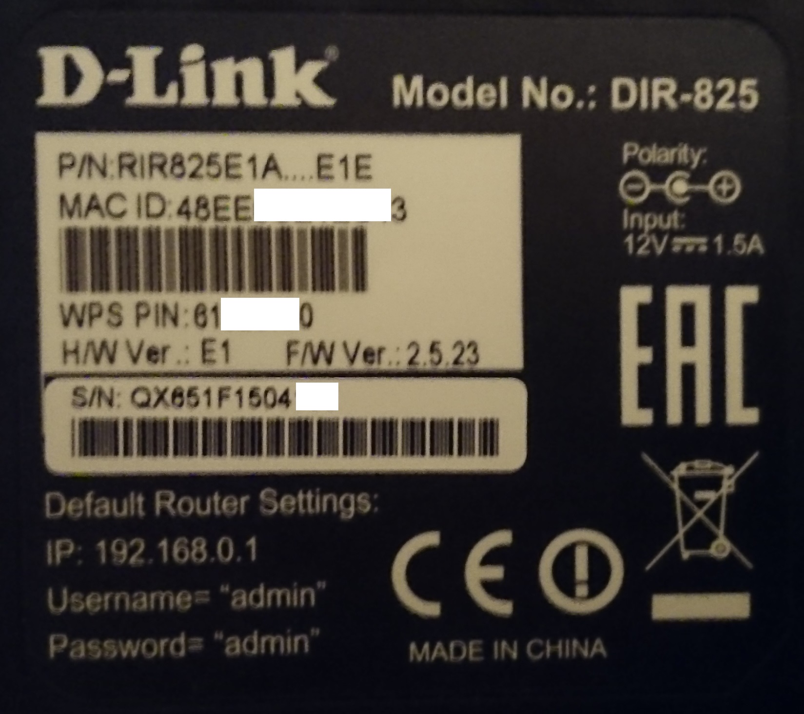

Прошу прощения, видимо не в ту тему написал.
Обновляться отказывается "Не корректная прошивка"
Сейчас стоит 20151225_1826_DIR_825AC_2.5.35_sdk-master
Правильно пишет. Я допустил ошибку - не уточнил у Вас ревизию роутера и по умолчанию выслал прошивку от D1 ревизии, т.к., тема про DIR-825/A/D1. Исправился, выслал другую, смотрите на почте.

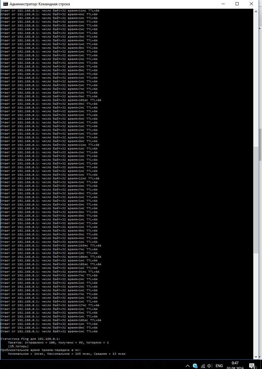

условий никаких, заводские настройки, канал на авто, режим AC/A/N mixed
вот что имею в связке роутер на 5ггц + адаптер dwa582
при этом пинг например в CS доходит до 1000ms, т.е. играть невозможно)
и роутер на 5ггц + айфон
мне видится проблема связки данного роутера + данного адаптера
 Заголовок сообщения: Re: DIR-825 Проблемы с Wi-FI
СообщениеДобавлено: Ср авг 03, 2016 00:57
Зарегистрирован: Сб апр 23, 2016 09:29
Сообщений: 13
пинг до роутера:
Без имени-2.jpg [ 447.1 KiB | Просмотров: 31273 ]
нашел причину, вероятно в доме забиты каналы с 36 по 48, на авто всегда почему выставляется 36ой, в общем начиная с 52 канала и дальше, пинг пришел в норму.
что за параметры в настройках роутера, адаптивный режим и WMM, их надо включать или нет ? Есть ли смысл в изменении параметра TX мощность ? по умолчанию стоит 100%, но еще есть 300 и Maximum, причем они выделены красным) типа опасно и я смогу варить яйца рядом с роутером, или что ? ))
