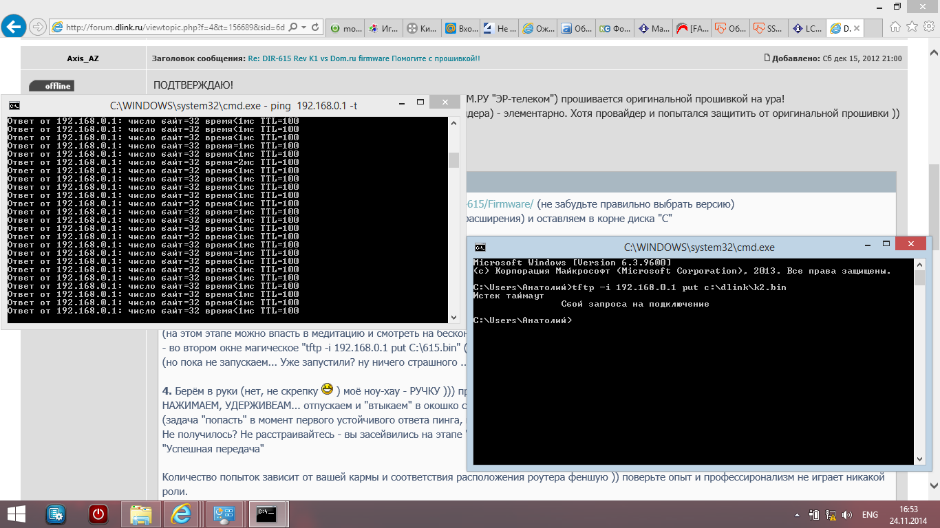

Приветствую.
Кто-нибудь пробовал перепрошить D-Link DIR-615 Rev. K2 с прошивкой от Dom.ru , как описано 1. здесь или 2. здесь ?
СообщениеДобавлено: Пн ноя 24, 2014 17:22
Зарегистрирован: Чт авг 30, 2012 20:07
Помогите плз. D-Link DIR-615 Rev. K2 с прошивкой от Dom.ru. Вроде все делаю по инструкции от Axis_AZ . Что я делаю не так ?

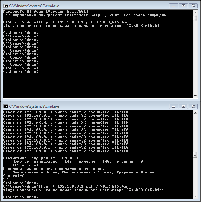

СообщениеДобавлено: Вс авг 27, 2017 10:03
Зарегистрирован: Пт авг 25, 2017 21:11
Axis_AZ писал(а):
ПОДТВЕРЖДАЮ!
Роутер D-link DIR-615 K1 с прошивкой от провайдера DOMRU (ДОМ.РУ "ЭР-телеком") прошивается оригинальной прошивкой на ура!
Разлочить роутер (разблокировав от кастомной прошивки провайдера) - элементарно. Хотя провайдер и попытался защитить от оригинальной прошивки ))
Прошу не считать за флуд. Но повторюсь:
1. Качаем свежую прошивку с http://ftp.dlink.ru/pub/Router/DIR-615/Firmware/ (не забудьте правильно выбрать версию)
скаченный фал переименовываем коротким именем (не меняя расширения) и оставляем в корне диска "С"
Пример: C:\615.bin
2. прописываем статические адреса своего проводного подключения (скорее всего это 192.168.0* подсеть)
ПРИМЕР: IP адрес 192.168.0.2 маска 255.255.255.0 шлюз 192.168.0.1
3. открываем два небольших окна командной строки , размещаем в разных частях экрана (что бы не мешали)
- в первом запускаем пинг. ПРИМЕР: "ping 192.168.0.1 -t" (без кавычек)
(на этом этапе можно впасть в медитацию и смотреть на бесконечный пинг :lol: )
- во втором окне магическое "tftp -i 192.168.0.1 put C:\615.bin" (без кавычек с таким адресом как назвали файл)
(но пока не запускаем... Уже запустили? ну ничего страшного .. всё равно получите отказ по таймауту)
4. Берём в руки (нет, не скрепку :lol: ) моё ноу-хау - РУЧКУ ))) практика показала, что большинство отверстий reset'а DIRов вполне plug&play с ручкой
НАЖИМАЕМ, УДЕРЖИВЕАМ... отпускаем и "втыкаем" в окошко с пингом ... появилось? запускаем Enter (на исполнение) набранную команду во втором.
(задача "попасть" в момент первого устойчивого ответа пинга, выколотые единичные ответы с Огромным пингом в момент резета не в счёт! )
Не получилось? Не расстраивайтесь - вы засейвились на этапе "3" ))) Повторяйте до бесконечности и ждите надписи
"Успешная передача"
Количество попыток зависит от вашей кармы и соответствия расположения роутера феншую )) поверьте опыт и профессиронализм не играет никакой роли.
Хочется добавить:
если прошивка действительно соответствует вашей версии роутера.. и набрали вы именно эту команду, то...
УБИТЬ РОУТЕР НЕВОЗМОЖНО
вернее, конечно, он может у вас "по старому" - "уже" , а "по новому" - ещё не загружаться )))
Но попыток у вас - бесконечное число ))
Если не помогло ничего - ангельские глазки "Юзера", как у котёнка в Шреке, и идём в сервис провайдера - "Сломалось ))" - если вы конечно ещё их абонент.
И напоследок...
ПЕРЕПРАШИВАТЬ роутер... да и вообще лезть куда-то ... следует только, ЕСЛИ ВЫ ЧЁТКО ПОНИМАЕТЕ - ЗАЧЕМ ЭТО.
Комментарий к файлу: Делал все как по описанию , что не правильно ? Или это уже не рабочий метод ?
xwgnBqnIS-e1Og1ani5Lag.png [ 45.45 KiB | Просмотров: 38310 ]
СообщениеДобавлено: Ср июл 10, 2024 20:25
Зарегистрирован: Ср июл 10, 2024 19:45
Такая же проблема
через tftp - Сбой запроса на подключение
через браузер - Flashing failed
ERROR - the image you uploaded failed to pass verification.
Please make sure to use an official update.
Есть у кого решение без применения паяльника?
