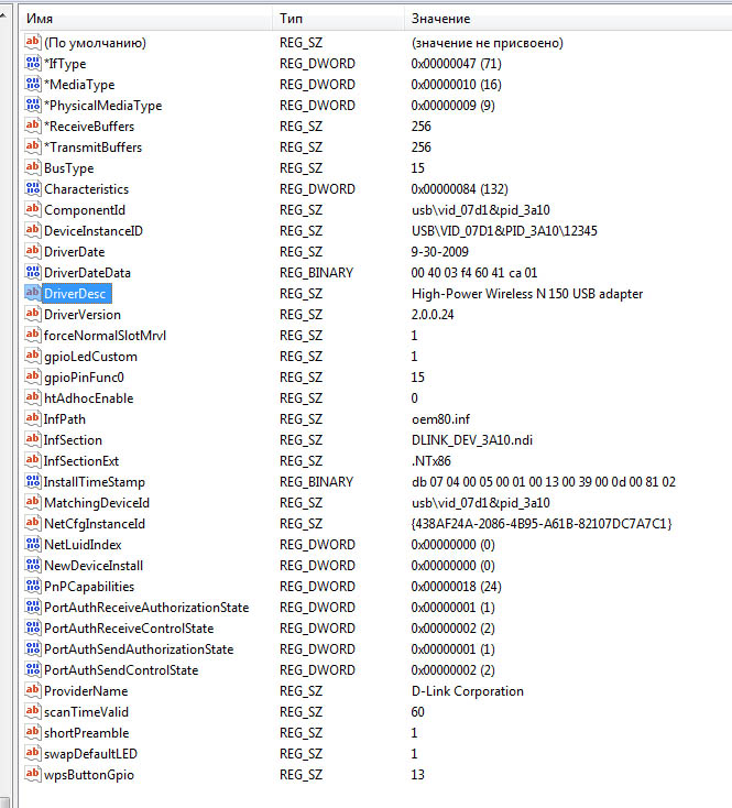

Спасибо за ответ. уровень сигнала плавающий. В принципе в пределах 68-75дб. Но как я уже говорил в районе 75 уже идут разрывы, а на ноуте на b/g и на 95дб связь стабильна (это на 1 палочке), только медленно все очень. Как там говорят...ни единого разрыва !!! :mrgreen:
Не нашел в реестре такого параметра....перерыл весь реестр по слову Wireless. Вот максимум что есть:

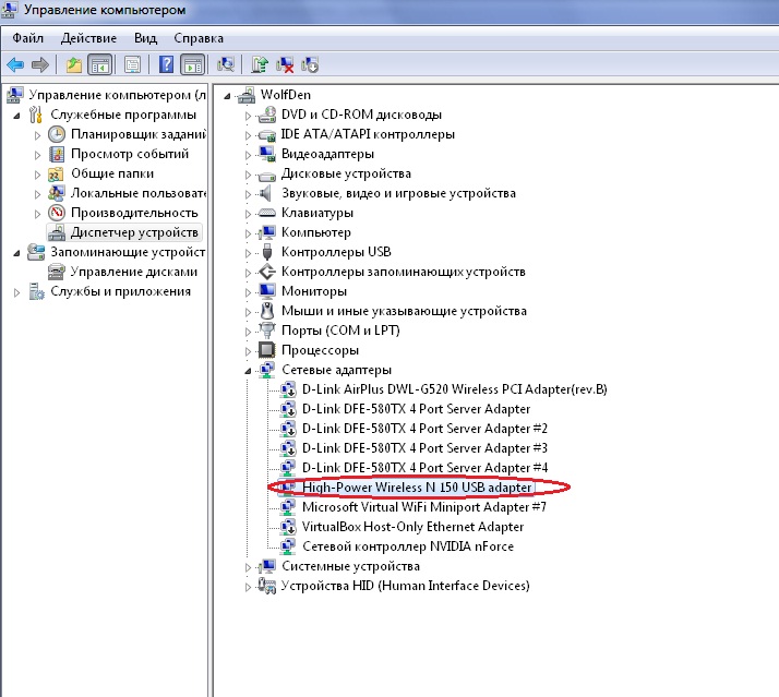

У меня такого адаптера нет конечно, но как то обратил внимание на:
Адаптер D-Link dwa-126
High-Power Wireless N 150 USB Adapter
Речь про одно и то же устройство? - Это вопрос к ДЛинковцам.
Именно так идентифицируется адаптер в системе?

ну видите на ветке реестра ниже
Inf section DLINK DEV..
ProviderName D-Link Corporation
значит оно.

Да,определяется именно так (см. скрин)
Попробуйте этот драйвер
