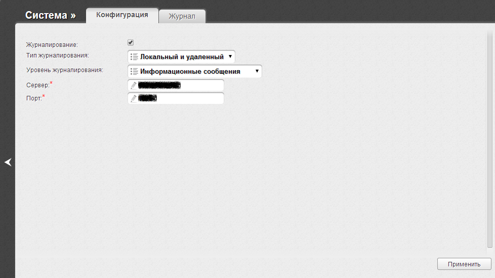

Mihail821 уровень журналирования выставлен такой (см. вложение). может какой-то другой покажет более подробную информацию?
поиск WiFi на ноутбуке ничего не находит. не знаю как он пробует к нему подключаться...может по SSID как-то ещё определяет.
DHCP ноут получает от другого роутера. это просто точка доступа. режим DHCP Relay (хотя пробовал ставить разные)
Безымянный.png [ 74.96 KiB | Просмотров: 11171 ]

Ну максимальный уровень журналирования - это "Отладочные сообщения" или нечто похожее (самый нижний пункт). Хотя что-то я сомневаюсь, что это даст больше информации, но попытка не пытка.
