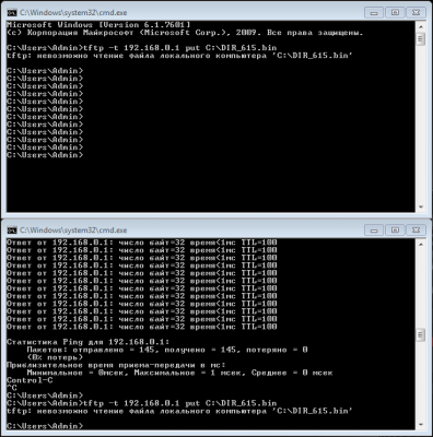

Помогите плз. D-Link DIR-615 Rev. K2 с прошивкой от Dom.ru. Вроде все делаю по инструкции от Axis_AZ . Что я делаю не так ?
615 k2.png [ 123.83 KiB | Просмотров: 27576 ]

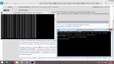

Комментарий к файлу: Делал все как по описанию , что не правильно ? Или это уже не рабочий метод ?
xwgnBqnIS-e1Og1ani5Lag.png [ 45.45 KiB | Просмотров: 22498 ]
СообщениеДобавлено: Ср июл 10, 2024 20:25
Зарегистрирован: Ср июл 10, 2024 19:45
Такая же проблема
через tftp - Сбой запроса на подключение
через браузер - Flashing failed
ERROR - the image you uploaded failed to pass verification.
Please make sure to use an official update.
Есть у кого решение без применения паяльника?
