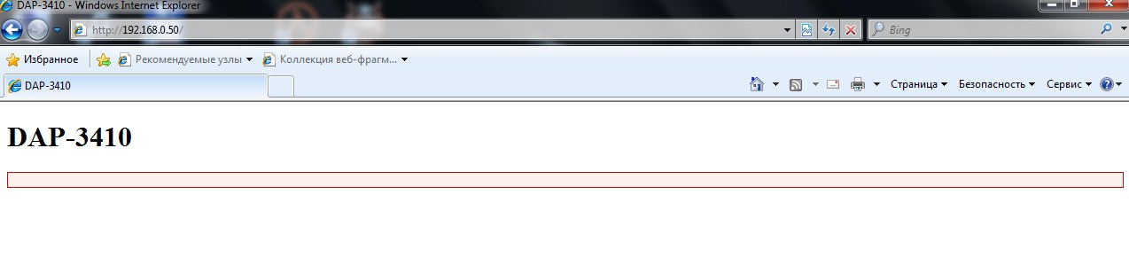

Доброго дня.
Собственно, есть две точки доступа, указанные в заголовке.
После сброса в заводские настройки, при попытке зайти в настройки через браузер, выводится окно с названием модели, какая-то красная полоска и... И всё, дальше ничего и никак.
DLink DAP3410.jpg [ 50.57 KiB | Просмотров: 19508 ]
Пробовал на разных системах (Win 10, Win 7, Win XP), на разных браузерах (IE, Edge, Chrome, Yandex, Firefox) - ничего не помогает.
Может кто-нибудь подскажет, что за проблема и как она решается?

Здравствуйте!
Попробуйте прошить Точку Доступа через crash mode.
Для этого:
- скачиваем ПО https://dlink.ru/ru/products/2/1847.html
- подключаем ПК патчкордом к DAP-3410
- задаём ПК ip-адрес из подсети 192.168.0*
- отключаем питание DAP-3410;
- нажимаем и удерживаем reset, включаем питание;
- удерживаем reset после подачи питания не менее 20 секунд;
- отпускаем reset;
- подключаемся к web интерфейсу нашего устройства 192.168.0.50 и устанавливаем ПО.
Если эта процедура не поможет, необходимо обратиться в ближайший офис компании: https://dlink.ru/ru/contacts/
