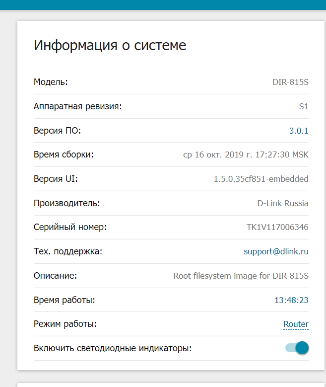

Oleg Mozgunov писал(а):
День добрый. Какая версия ПО установлена на роутере?
День добрый!
Если вы про прошивку - 3.0.1.
Скрин прилагаю.
2022-03-19_11-33-32.png [ 26.45 KiB | Просмотров: 16554 ]
