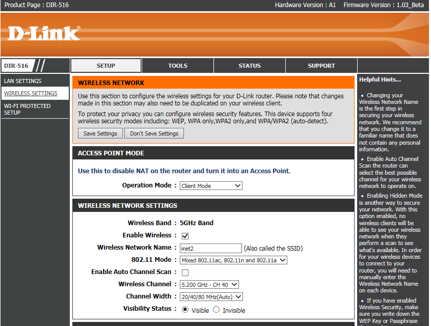

Выставили на Wi-Fi точке вручную канал 40, DIR-516 в режиме Client подключилась адрес получила (например 10.210.96.27/24), но ПК подключенный к DIR-516 не получает ip, если на нем статикой прописать адрес (например 10.210.96.30/24) и той же сети что получает DIR-516 от точки доступа, то с ПК по проводу адрес 10.210.96.27 пингуется, а шлюз 10.210.96.1 нет.
При попытке установить на DIR-516 в Internet Connection Type адрес вручную выходит ошибка
Безымянный1.png [ 82.76 KiB | Просмотров: 11771 ]
Безымянный3.png [ 48.21 KiB | Просмотров: 11771 ]
Безымянный2.png [ 66.84 KiB | Просмотров: 11771 ]

Вы пишите, что DIR-516 получает адрес от вышестоящей точки, а на скриншоте видно, что у Вас выбран статический IP. Убедитесь точно-ли у Вас на вышестоящей точке включен DHCP-сервер.

На первом скриншоте показана ошибка если пытаться установить статический ip. он не дает сделать статический ip на lan инерфейсе
