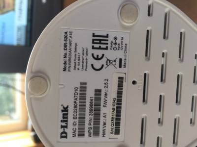

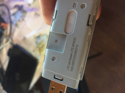

Здравствуйте проблема. Dir-620a и usd модем zte 823d Связь Билайн статический ip. Настраиваю роутер меняю ланнет, настраиваю модем все заводится, работает отлично, но после перезагрузки по питанию модем не определяется, именно по питанию. Если перезагрузить через веб-морду все ок. Пробовал удалять соединение, добавлять новое, ничего не меняется. Прошил на последнию прошивку, ничего не изменилось. Что делать? По телефону в поддержке сказали написать тут чтобы получить тестовую прошивку.
