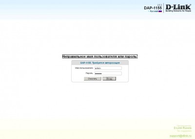

Знакомый принес в качестве подарочного хлама кучу своих старых ADSL-модемов и среди них коробка с DAP-1155. Вобщем-то новый, всё аккуратно уложено. Удивился. Неужели он ему не нужен? Начал щупать. Прошивка 2.5.3. Значит кто-то ему ее заливал. Пробую admin:admin и т.д. Хрен там. Пробую кнопку ресет. Не работает. Ресет 30/30/30 тоже безрезультатно. Роутер даже не реагирует. Вобщем, судя по всему, кто-то его проапгрейдил и забыл пароль, а Reset не работает. Вот он от него и избавился.
Есть возможность каким-либо образом все-же попасть в интерфейс настройки? Роутер совсем новый. Не хотелось бы просто так в утиль...

Может он требует установить новый пароль после сброса? admin не прокатит. Скриншот можете показать?

Судя по всему, после обновления прошивки пароль уже поменяли, так как не запрашивает смену пароля.
Дело в том, что он не реагирует на нажатие Reset. Ни короткое, ни длительное нажатие, ни 30/30/30 - никаких изменений.
Тут, судя по всему, только инженерный пароль поможет. Если вообще есть на эту модель.
Вот скриншот.
dap1155.JPG [ 39.92 KiB | Просмотров: 7707 ]

Отключите питание, нажмите ресет, включите питание и отпустите ресет примерно через 5 секунд - устройство должно восстановить настройки по умолчанию.
Если держать кнопку ресет нажатой дольше (7-10 секунд), то включится аварийный режим для загрузки ПО.
