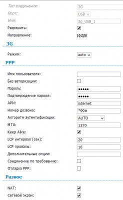

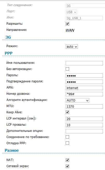

Проблема вот в чем, при отправке файла он передается секунды (3-10) всегда по разному, далее стопор и ошибка.. ошибки в зависимости от сайта, файлы не хотят загружаться не только в браузере, это происходит и в приложениях. Например приложение Mega Sync не может отправить файлы на облако с папки, проходит несколько процентов затем стопор и все... и так перебирая каждый файл. То есть проблема не только с отправкой файлов через браузер(пробовал разные), но и через приложения. Если файлики мало "весят" они могут "проскочить" и передаться нормально, но как только размер выше 1мб - проходит некоторое количество времени за которое передается некоторая часть файла (всегда значения разные). Один интересный момент, например в той же Меге файлы с браузера туда закидываются НОРМАЛЬНО, в независимости от размера.
На прямую при подключении модема все прекрасно передает !!!... как? почему? за что? я не знаю и прошу у помощи у Вас.
что пробовал сделать и другая информация по делу:
1) Антивирусов у меня нет и небыло
2) Windows 8.1 64 про (лицензия)
3) Фаерволы выключены, обновления выключены, торрент выключен
4) В настройках подключения на роутере выставлял разные значения MTU.
5) Если роутер подключать по PPPoE все отлично.
Фух.. вроде бы все описал, спасибо если дочитали, но тройное спасибо если что либо посоветуете.
Комментарий к файлу: настройки подключения
Без имени-1.jpg [ 92.39 KiB | Просмотров: 2314 ]
