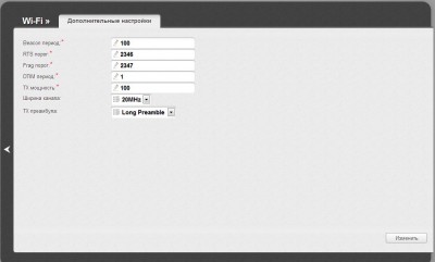

тем больше чем лучше ? или как
111111111.JPG [ 67.52 KiB | Просмотров: 9222 ]

Да, оставьте 20/40 (чтобы ширина автоматически выбиралась исходя из состояния эфира). Ширина канала 40МГц, если достижима, увеличивает пропускную способность в два раза. Например на роутере написано, что он 150Мбит/с, чтобы канальная скорость была такой нужно, чтобы установилось соединение по стандарту "N" в один поток, с шириной канала 40МГц и сокращённым защитным интервалом (Short GI).
P.S. http://ru.wikipedia.org/wiki/IEEE_802.11n и http://habrahabr.ru/post/149447/
