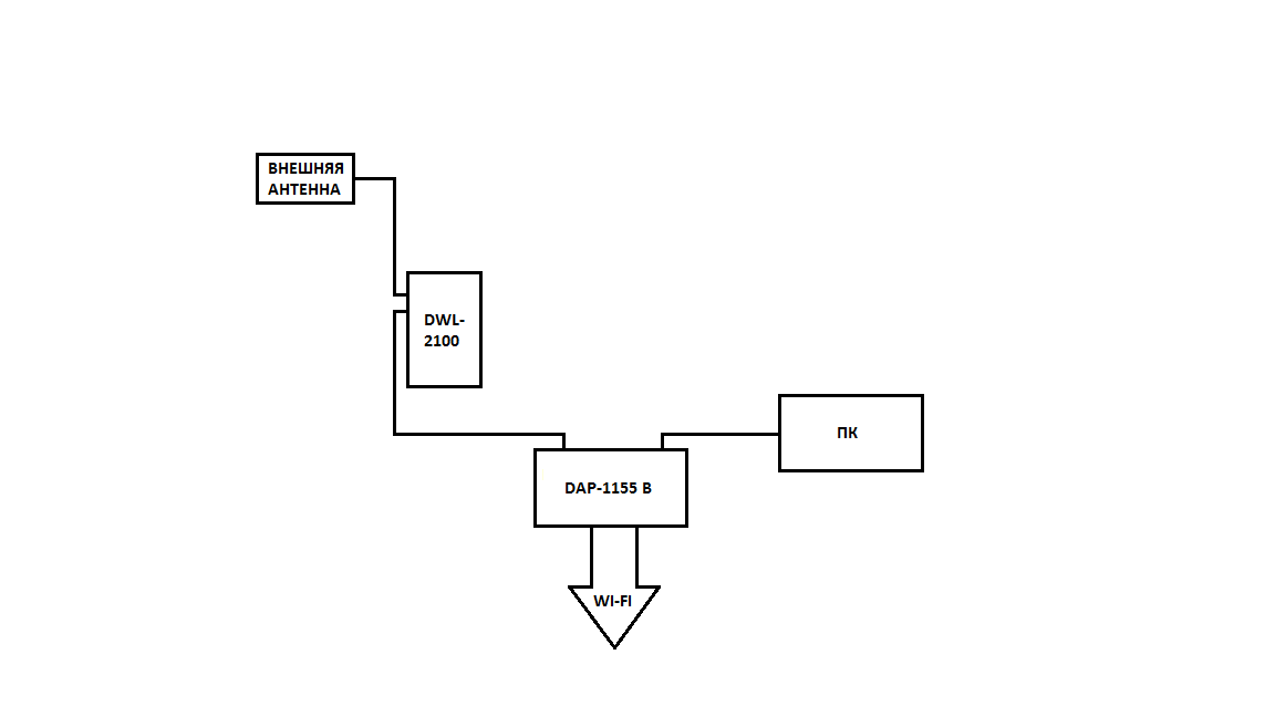

интернет от провайдера получаю по вай фай (на крыше стоит усиленная антенна) через точку доступа DWL-2100AP (подлючение через IP, шлюз и т.д.). Можно ли к нему присоединить DAP-1155/A, чтоб сетевым кабелем запитать интернетом комп и +раздать вай фай на другие девайсы?
если да, то где пошагый мануал посмотреть, сколько ни боролся интернет в такой связке получить не смог :cry:
схема.png [ 8.95 KiB | Просмотров: 2778 ]

Если у вас нет 1155/А, то его вы уже наврятли найдете.Только B.
Что касается сути вопроса, то надо больше подробностей и или схему.

Если у Вас, действительно, D-Link DAP-1155 rev. A (http://www.dlink.ru/ru/products/2/1473.html), а не DAP-1155 A/B1 (http://www.dlink.ru/ru/products/2/1670.html), то принимать по WiFi и раздавать по WiFi и LAN он не умеет так как нет режима повторителя (WISP). Кроме того, на всякий случай, DWL и DAP не совместимы в режиме WDS (это учтите, если Вам понадобится такой вариант и будете покупать какую железку).
я извиняюсь :roll: у меня всё таки Dap-1155 В1, почему-то у продавца он числился как A. Суть в том что-бы воткнуть его в DWL-2100 сетевым кабелем и так же потом в комп, ну и по воздуху расшарить.
В принципе я в такой схеме подключал и даже по WDS c телефоном соединял, но доступ к интернету так и не не появился. Может я некорректно его настроил или они таки несовместимы?

Переводите в режим маршрутизатора его и настраиваете по инструкции (http://ftp.dlink.ru/pub/Wireless/DAP-11 ... .13_RU.pdf начиная со страницы 92), соответственно, в порт Internet кабель от DWL, в порт LAN-кабель от компьютера и настраиваете, я так понимаю, что у Вас тип соединения статический IP (ну или динамический от провайдера) - вот его и задаёте. Проверяете, что DAP и DWL не имеют одинаково IP-адреса и что DHCP (DAP выдаёт адреса в подсети отличной от DWL или же, по крайней мере, использует другую часть диапазона в аналогичной подсети с DWL - т.е. они не пересекаются).
Если не работает, то выкладывайте скрины - что и как настроено в вашей точке доступа, последовательно + скрин настроего сетевого интерфейса с какого-нибудь из компьютеров, который подключается к этой точке доступа. Попутно можете узнать не фильтрует ли Ваш провайдер по MAC, может надо чтобы они привязали не MAC-адаптера, который был привязан до этого (на MAC точки доступа DAP), это если DWL не Вам принадлежит, а провайдеру, если Вам - то понятно, что можете сами список фильтрации посмотреть.
всё так и делал, думаю или в МАС проблема или где-то накосячил по ходу настройки.
В общем схема работать должна я так понял...значит буду бороться, спс за помощь )

Да, такая схема работать должна.
