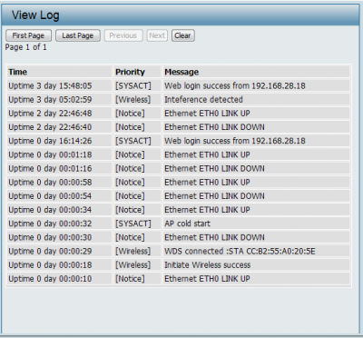

СообщениеДобавлено: Вт фев 12, 2013 07:42
Зарегистрирован: Пт авг 04, 2006 08:47
Сообщений: 36
Откуда: Novorossiysk
Спасибо за ответ.
Диапазон 5 ГГц.
АСК был 150, сейчас поставил 200 (максимум).
Трафик да, тегированный.
Лог удаленной точки в файле, но там ничего особо нет, link down, link up. На базовой точке в логе нет вообще упоминаний о падении линка.
