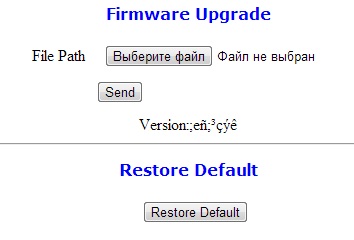

После попытки прошить, выдал ошибку, после чего перезагрузился и показывает белую страницу с незначительным текстом предложения загрузить образ... но версию он показывает со странным именем
;eñ;³çýê
а при попытке загрузить, говорит что прошивка мол не правильная... что с ним делать? Restore Default не помогает... видать че то у него там навернулось...

Через какой браузер шьёте? Прошивка допускается только через IE.

тю блин... через хром раньше прошивал и всё нормально было... спасибо друг!

через i9 она тоже не шьется!
а вот через ie6 нормально!
Если честно прошивка или точка херня!
