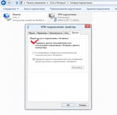

Попробуйте так
Мост отменяется
В свойствах VPN откройте общий доступ, как на картинке( при этом брендмауэр виндосовский должен быть обязательно включен, и когда уже разрешится общий доступ тогда брендмауэр отключить надо )
Сетевой карте с диром 192,168,137,1 с маской 255.255.255.0
Дир настроить на статику 192.168.137.2 маска 255.255.255.0 шлюз 192.168.137.1 днс 192.168.137.1 и 8.8.8.8
Безымянный012.jpg [ 82.05 KiB | Просмотров: 7270 ]
