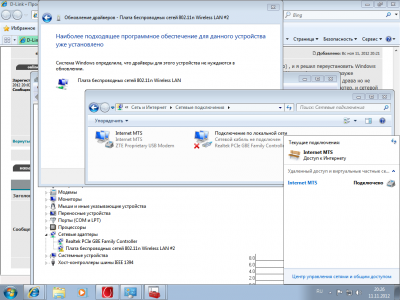

После обновления windows компьютер начал сильно глючить(dwa 525 работал исправно) , и я решил переустановить Windows 7 но какой дистрибутив не пробавал всё равно не получалось. Я вытащил сетевую карту(dwa 525) и виндовс сразуже установился. После этого я выключил компьютер и вставил сетевую карту, виндовс начинает сам пытатся найти драва но не находит и зависает. После перезагрузки я устанавливаю драйвера скаченные с сайта 1.10, перезагружаю компьютер, и сетевой адаптер всё ровно не работает. Пробовал устанавливать 1.20 перезагружаю компьютер и виндовс зависает не загрузившись даже(на самом начальном этапе). На материнку установлены драва скаченные с оф. сайта. Что делать? Ведь до переустановки работало всё отлично. И в диспечере устройств он не обновляется.
Безымянный.png [ 113.67 KiB | Просмотров: 1195 ]
