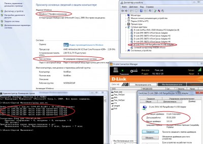

У меня на тестах с 1.60 и 1.70 корректно работают.
Тестовая схема:
ISP-DI_604-DWL_2100AP))))(((DWA-140
Дело не в драйверах.Возможно ОС некорректно работает с USB портами,возможно неисправен адаптер.
140.jpg [ 358.02 KiB | Просмотров: 2585 ]
