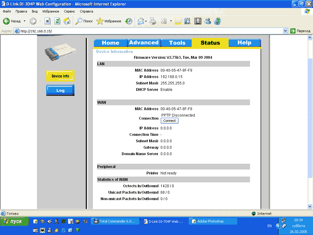

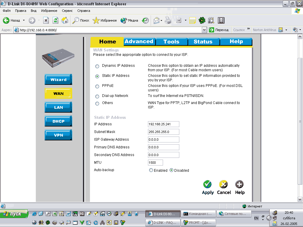

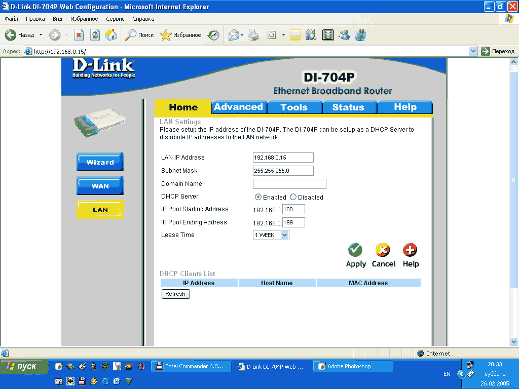

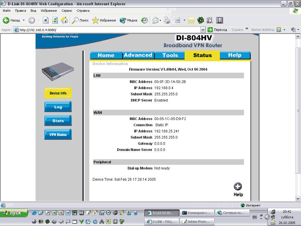

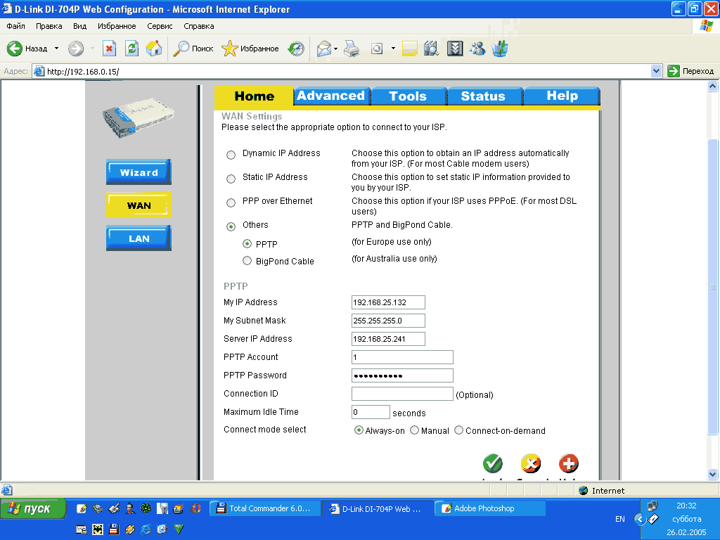

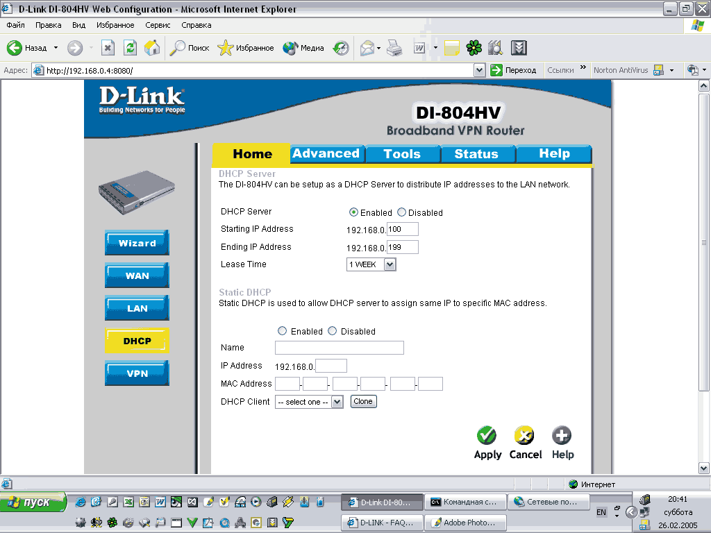

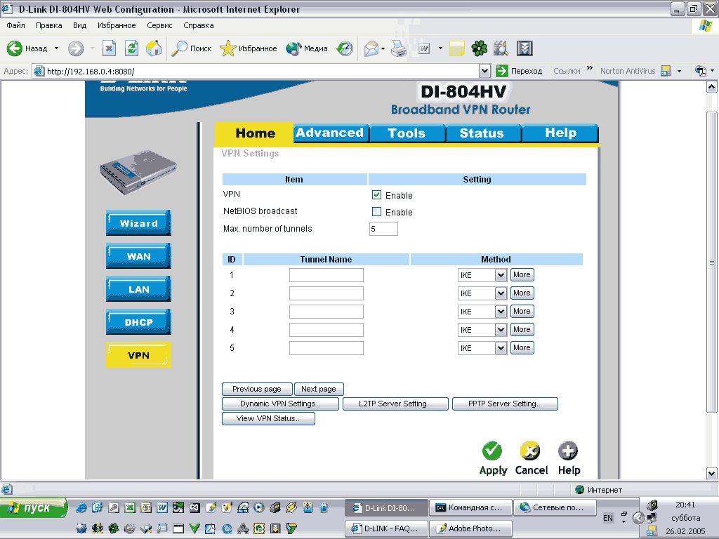

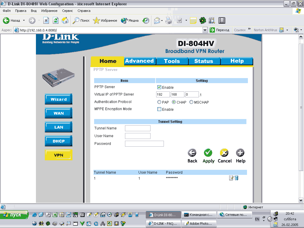

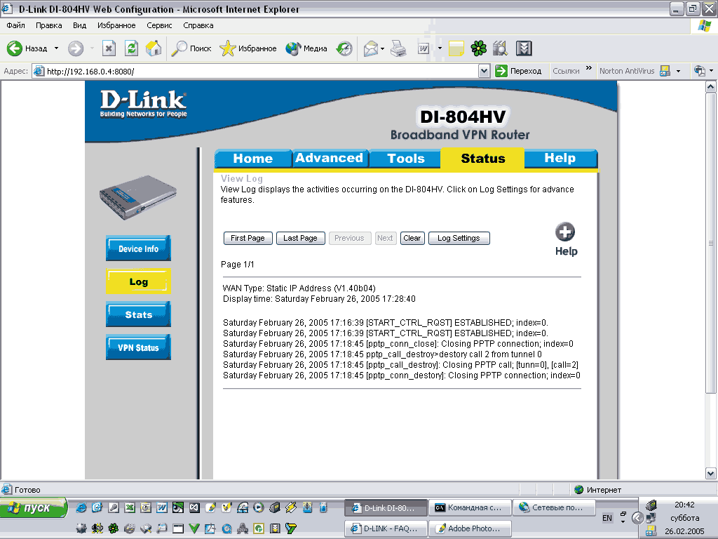

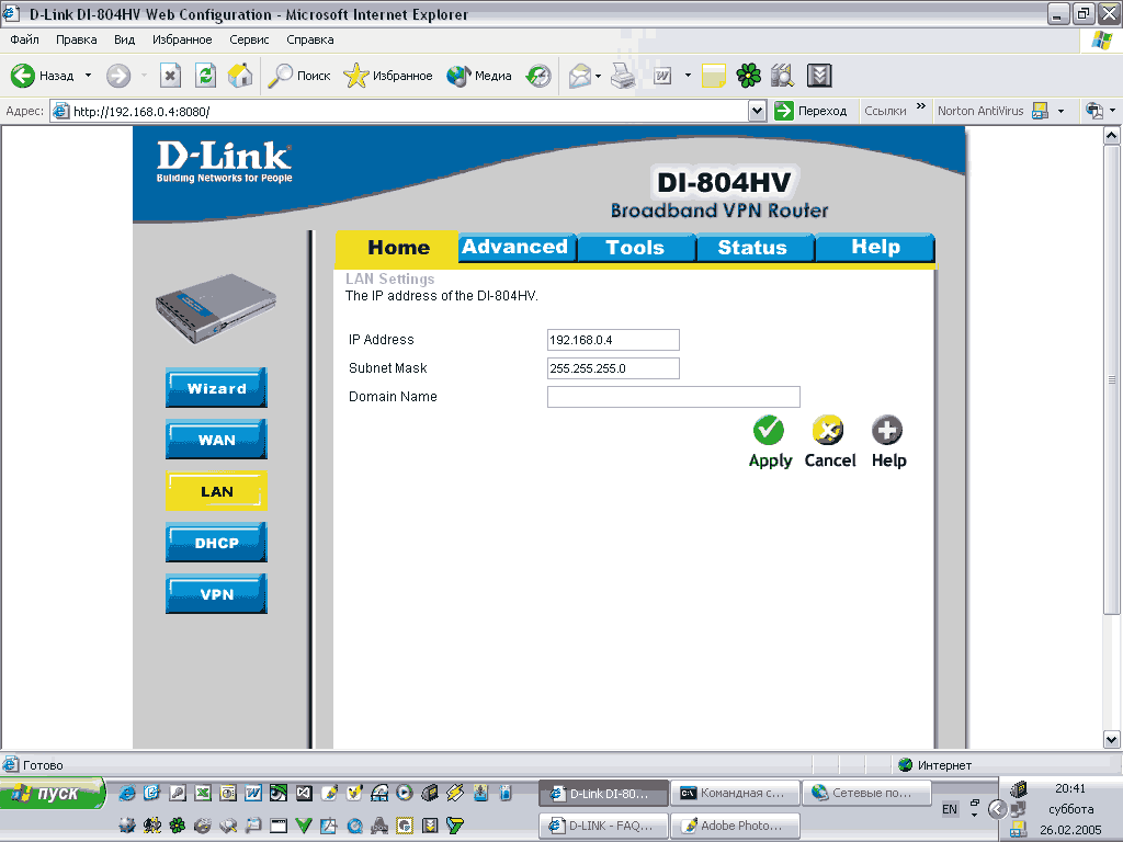

Вот скриншоты (названия говорят сами за себя).
http://tasselhoff.narod.ru/vpn/DI-804HV ... _stats.gif
http://tasselhoff.narod.ru/vpn/DI-804HV_status_log.gif
http://tasselhoff.narod.ru/vpn/DI-804HV ... e_info.gif
http://tasselhoff.narod.ru/vpn/DI-804HV_home_wan.gif
http://tasselhoff.narod.ru/vpn/DI-804HV ... n_pptp.gif
http://tasselhoff.narod.ru/vpn/DI-804HV_home_vpn.gif
http://tasselhoff.narod.ru/vpn/DI-804HV_home_lan.gif
http://tasselhoff.narod.ru/vpn/DI-804HV_home_dhcp.gif
http://tasselhoff.narod.ru/vpn/DI-704P_status_log.gif
http://tasselhoff.narod.ru/vpn/DI-704P_ ... e_info.gif
http://tasselhoff.narod.ru/vpn/DI-704P_home_wan.gif
http://tasselhoff.narod.ru/vpn/DI-704P_home_lan.gif
Добавить мне практически нечего... За исключением того, что сначала делаешь всё, как положено - не работает, потом начинаешь как мартышка перебирать все возможные комбинации настороек. Ситуация ещё усугубляется тем, что в логах ситуация иногда меняется, но такое ощущение, что внезависимости от введённых настроек...
Прошу помощи по (в моём понимании) простой задаче - установка впн тунеля между двумя роутерами.

Сразу по поводу твоей тестовой схемы- лан порты роутеров т.е. удаленные подсети должны иметь РАЗНУЮ адресацию.
Вот ты пишешь
Лан порты тоже в одной подсети
А должны быть в разных подсетях!

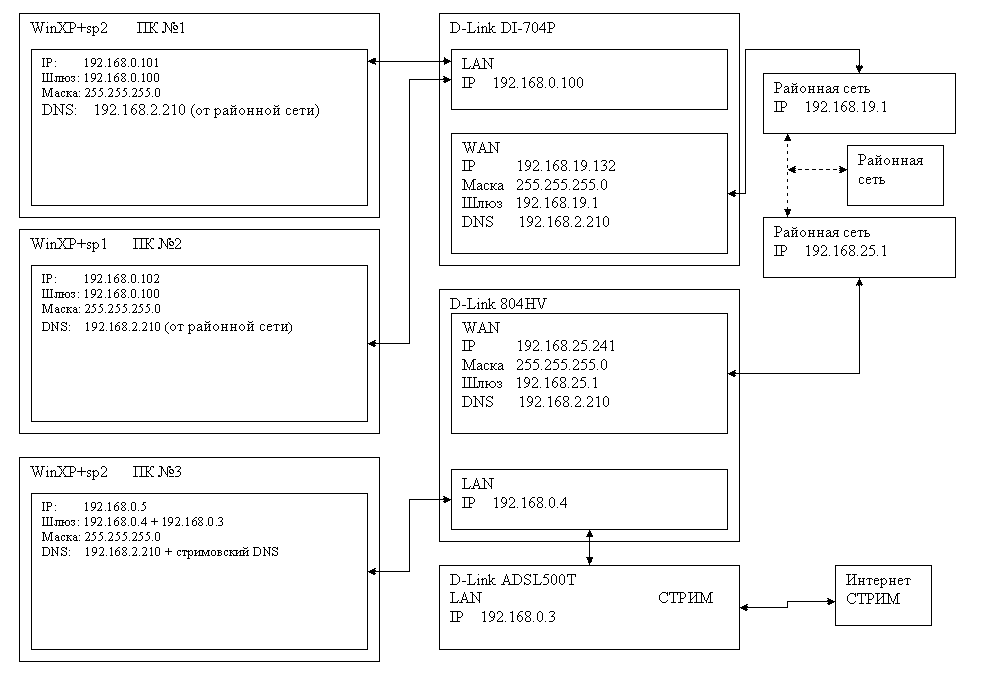

Вот схема ( http://tasselhoff.narod.ru/vpn/shema.gif ) её мы уже пробоавли. Ничего не получается.
Необходимо существующую конфигурацию изменить для достижения следующего:
1. Все три ПК должны иметь доступ к ресурсам районной сети.
2. Все три ПК должны иметь выход в Интернет через СТРИМ
3. Подключение к СТРИМ ПК№1 и №2 не должно требовать включения ПК№3.
4. Можно подключать ПК№2 не непосредственно к DI-704P, а через вторую сетевую карту (на рис. не показана, но имеется) ПК№1
5. Администраторы районной сети не должны обнаруживать наличие роутеров 704 и 804
6. Должна обеспечиваться надежная (разумная) защита всех трех ПК и доступа к каналу СТРИМ от хакеров районной сети
В вышеописанной конфигурации получается как надо настроить только третий компьютер. Остальным же в лучшем случае не доступен стримовский инет.
P.S. Мне подсказали, что локальные подсети должны быть разные, т.е. теперь планирую попробовать всё тоже самое, только теперь лан порту 704 роутера, первому компу и второму компу назначу адреса 192.168.1.100, 192.168.1.101, 192.168.1.102 соответственно.

И кстати, вот сейчас только обратил внимание: на WAN портах роутеров стоит маска 255.255.255.0
Вы уверены, что в локалке она не 255.255.0.0 ? Ибо в противном случае, получается, что у Вас вместо одной локалки 192.168.0.0 две разных 192.168.19.0 и 192.168.25.0
