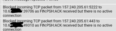

СообщениеДобавлено: Вт июн 28, 2022 18:26
Зарегистрирован: Вт июн 28, 2022 17:20
Вот так пишет
При попытке подключиться по ip адресу к роутеру
Screenshot_20220628_172505_com.google.android.apps.photos~2.jpg [ 35.74 KiB | Просмотров: 6694 ]
СообщениеДобавлено: Вт июн 28, 2022 21:05
Сообщений: 305
Устройство DIR-655 давно снято с производства и поддержки.
Для удаленного доступа к устройству необходимо наличие «белого»
(ПУБЛИЧНЫЙ) адрес на интерфейсе WAN. Эта услуга предоставляется провайдером платно.
