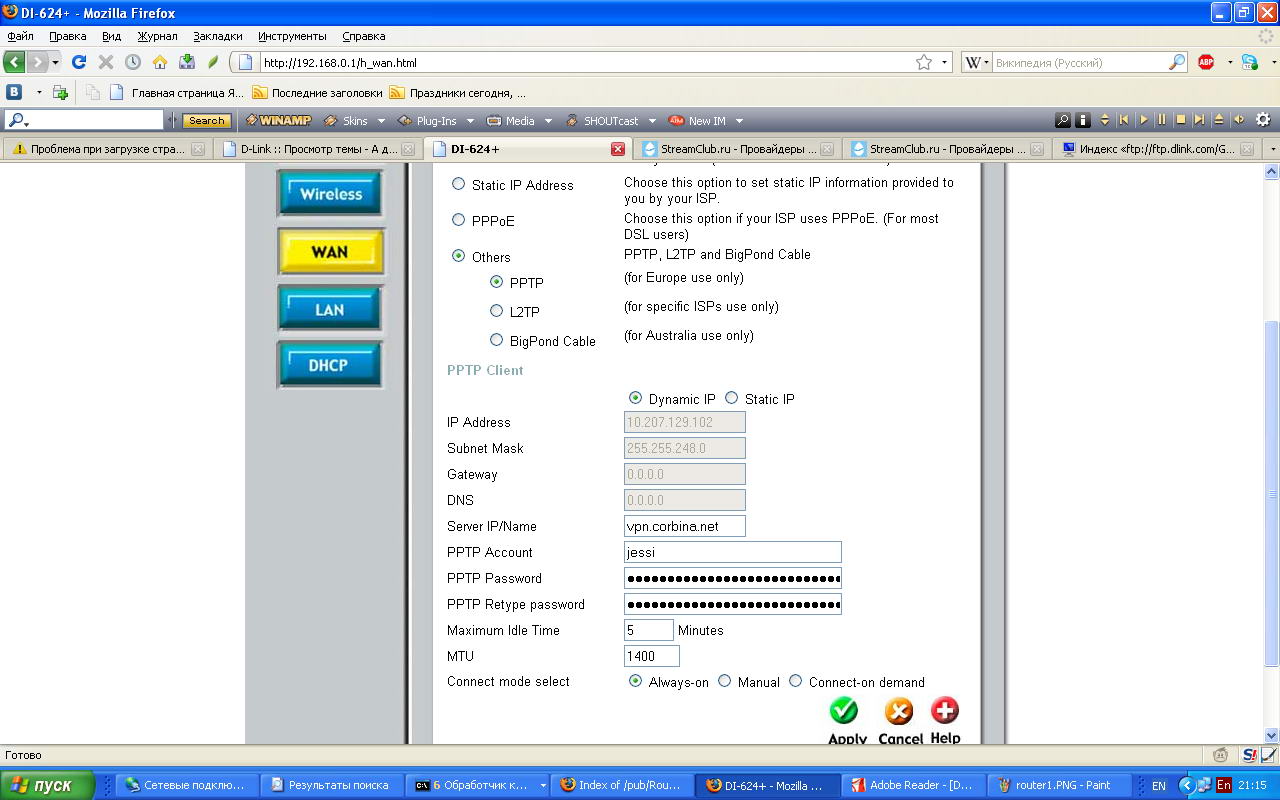

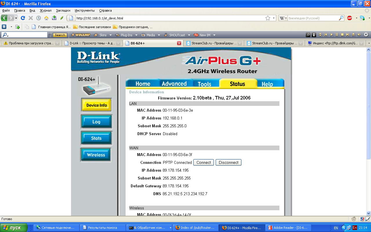

Друг попросил подключить дополнительный комп и ноут к домашней корбине. Я у знакомых купил неиспользуемый ими сабж DLink DI-624+. Однако, при попытке настроить под Корбину произошли удивительные вещи, которые прилагаются на скриншотах.
Обратите внимание на выданный IP и шлюз - они совпадают. Разумеется, интернет не пашет при этом.
Прошивка последняя из доступных на фтп к этому девайсу
Это патологическое? Само собой, просто с компа Корбина работает.

Чего up? Судя по скринам, роутер нормально соединился с провайдером.
То что для PPTP IP-адрес шлюза совпадает с адресом интерфейса это тоже нормально, так и должно быть. Так что разбирайтесь с компом, а не с роутером.
