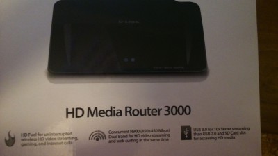

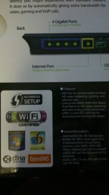

Обратил свое внимание на роутер DIR-857 из названия на коробке "HD Media Router 3000" сразу понял моё, да и сзади увидел заветную мне надпись из четырех букв DLNA, вот фото под спойлером чтобы не быть голословным.
DSC_0215.jpg [ 426.9 KiB | Просмотров: 3102 ]
DSC_0216.jpg [ 404.46 KiB | Просмотров: 3102 ]
Плюс обзор нашел данного девайса здесь в котром говорится, что в нем ну очень мощное для роутера железо, оперативной памяти только 512 Мб.
Меня все это в совокупности впечатлило и я его купил.
