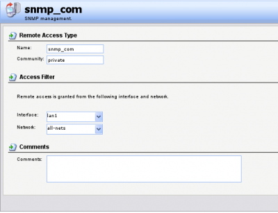

Вот только не пойму как разрешить доступ к dfl-210?
програмка PRTG Traffic Grapher для подключения к устройству требует
ввести
1. айпи устройства (это понятно)
2. SNMP community string (написано что администратор устройства может задать самостоятельно, где это можно сделать?)
3. port
 Заголовок сообщения:
СообщениеДобавлено: Чт авг 07, 2008 21:48
Создайте вот такой сервис в RemoteManagment.
ip -- адрес устройства
community -- зададите сами
port -- 161

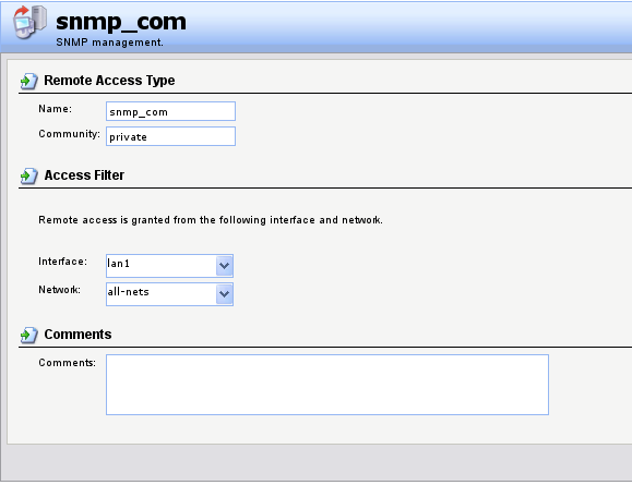

СообщениеДобавлено: Пн сен 29, 2008 16:50
MRTG/PRTG работают по протоколу SNMP, активируется он в Remote Management:
39.png [ 3.66 KiB | Просмотров: 4376 ]
СообщениеДобавлено: Вт сен 30, 2008 00:24
Зарегистрирован: Вт авг 05, 2008 06:45
Сообщений: 94
это и коту понятно... делал как вы сказали, но получаю ошибку, о которой писал выше.
вы сами лично своими руками это проделывали?
