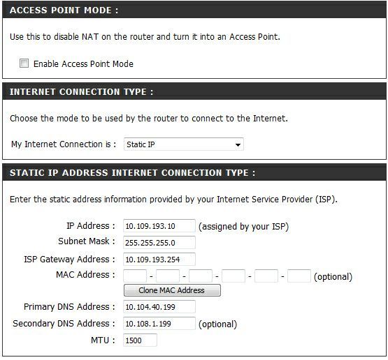

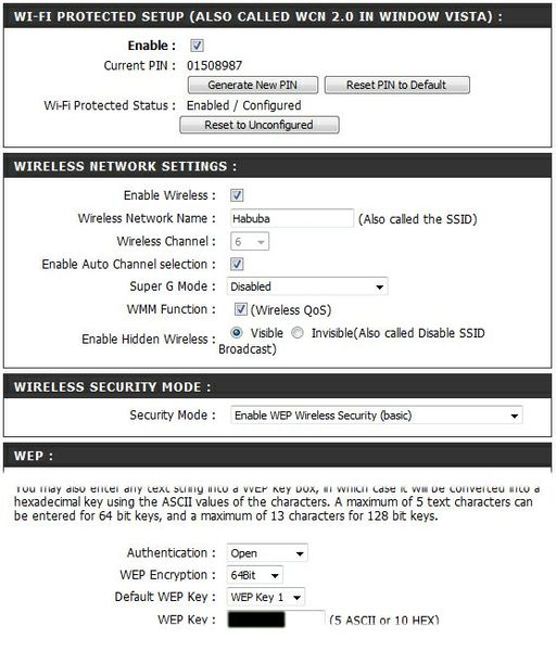

Вот настройки Интеренета и wi-fi, если что нужно еще готов сказать. Остальные настройки по умолчанию.

Если Вы используете WEP, то отключите WPS
Также лучше отключить WMM, некоторые устройства могут с ним не работать.

Пробовал, не помогает. Даже прбовал полностью отключать авторизацию, всё равно не работает. При попытке подсоединения к сети телефон пишет, что подключился, принимает какие-то данные (стоит счетчик трафика), но сам ничего не отправляет. :cry:

WMM тоже отключали?
Web-интерфейс роутера открывается?

При таких настройках роутера:

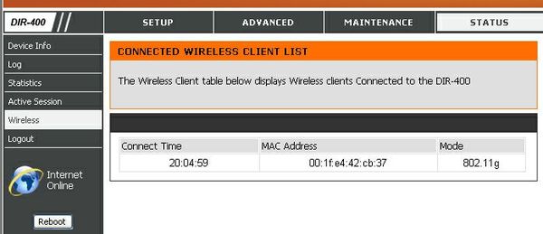

В контакт листе роутера, наконец, появился мобильник:
Только загрузить хоть какую-нибудь страничку из интернета так и не получилось.
