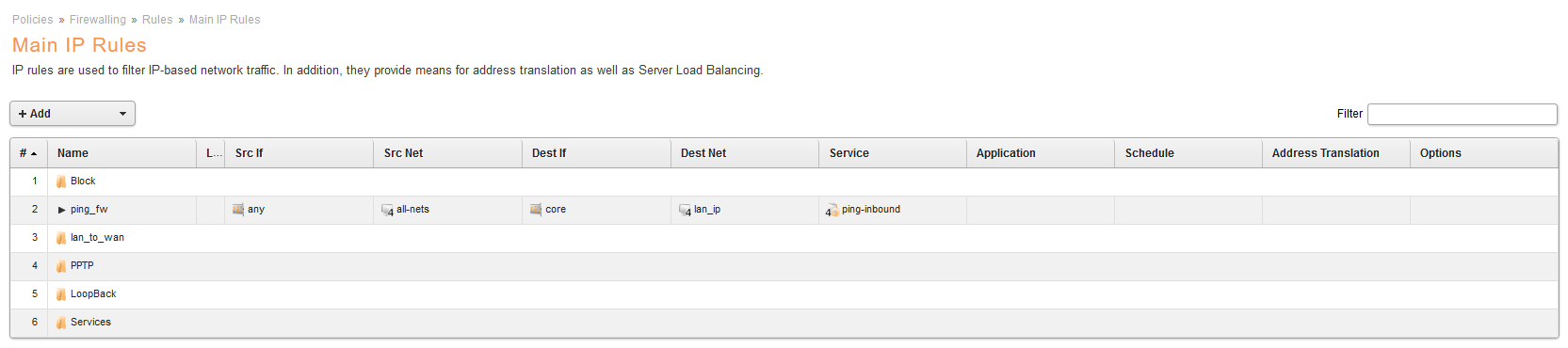

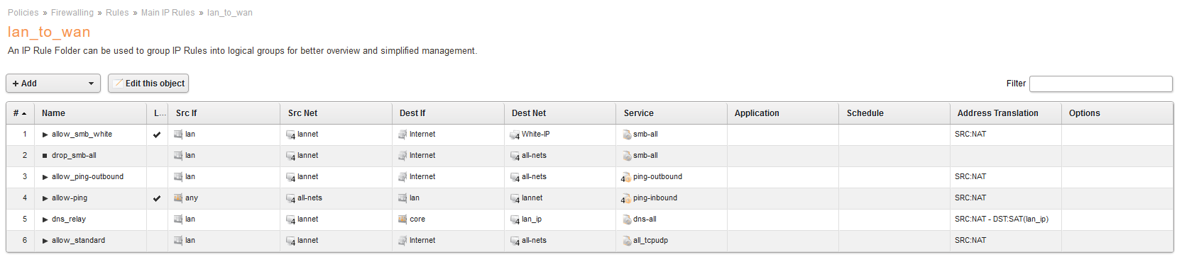

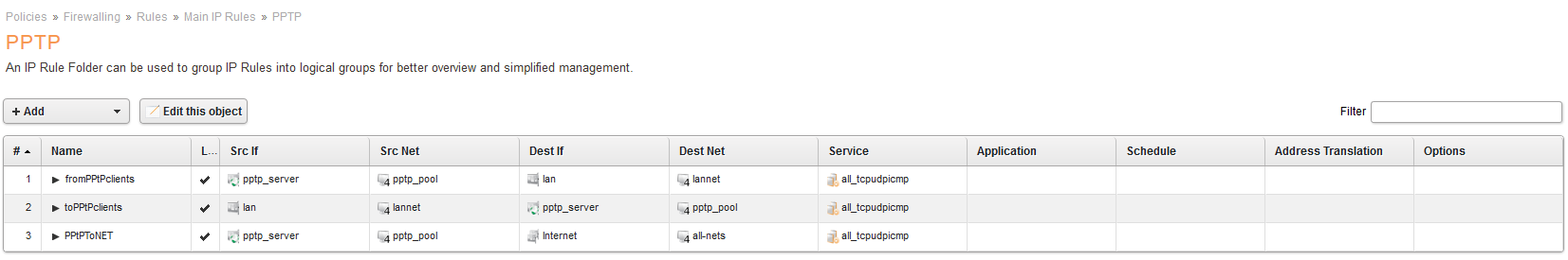

СообщениеДобавлено: Чт ноя 09, 2017 13:15
показывайте скрины правил
их порядок не только в папке . но и сам порядок папок ...
иначе начнется гадание на лепестках ромашки !
дебега вообще ни какого - только предположения ...
СообщениеДобавлено: Чт ноя 09, 2017 13:25
Зарегистрирован: Ср июл 13, 2011 12:11
Сообщений: 37

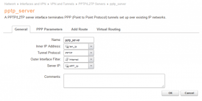

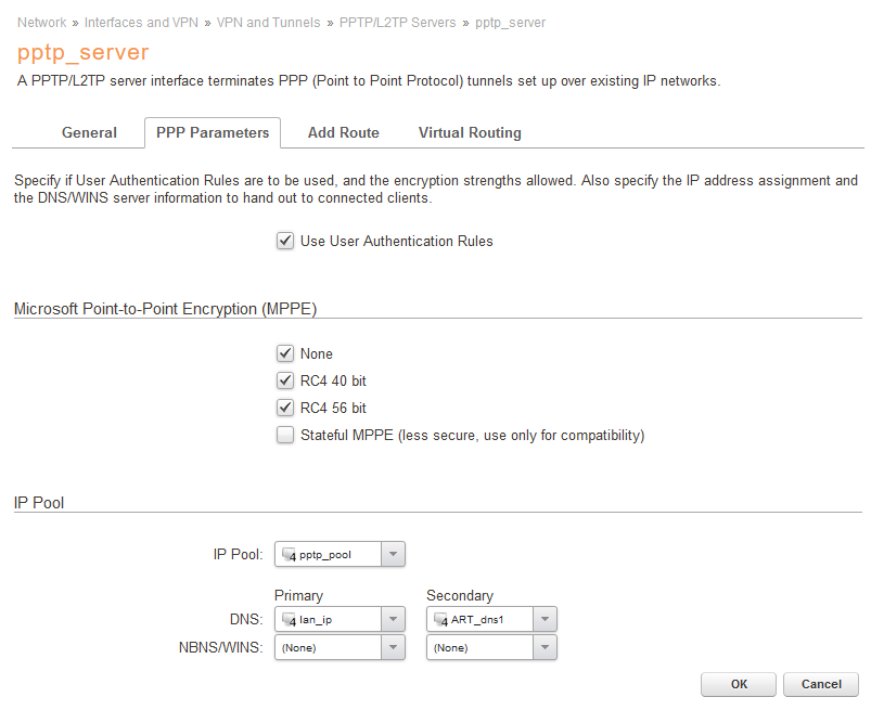

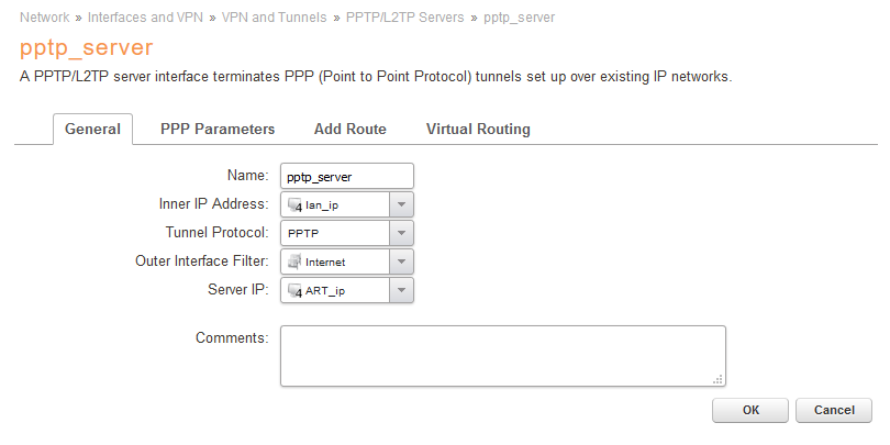

2017-11-09_13-20-31.png [ 23.97 KiB | Просмотров: 9068 ]
2017-11-09_13-20-54.png [ 36.82 KiB | Просмотров: 9068 ]
2017-11-09_13-21-19.png [ 20.33 KiB | Просмотров: 9068 ]
СообщениеДобавлено: Чт ноя 09, 2017 13:27
Сообщений: 37
Internet - это группа интерфейсов, которая содержит WAN и ART (PPPOE)
2017-11-09_13-22-12.png [ 25.58 KiB | Просмотров: 9068 ]
2017-11-09_13-21-53.png [ 16.55 KiB | Просмотров: 9068 ]
