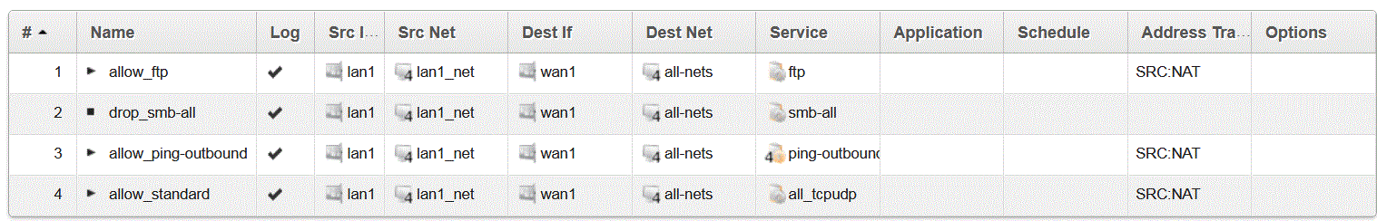

На компьютере настроен сетевой диск (внешний FTP). при подключении DFL-870 сетевой диск не доступен. Помогите разобраться пожалуйста.
Rules.gif [ 83.14 KiB | Просмотров: 3434 ]
СообщениеДобавлено: Пн фев 26, 2018 08:55
С этого момента по-подробнее, пожалуйста...
Откуда подключение?
Почему нет правил проброса?
СообщениеДобавлено: Сб мар 03, 2018 14:29
Зарегистрирован: Пн фев 26, 2018 08:11
Сообщений: 22
MTRX писал(а):
Откуда подключение?
Настроен сетевой диск для общего пользования на сервере в другом офисе .
После подключения и настройки DFL, на рабочих станциях перестал видеться общий ресурс.
Все заработало!!! В правилах разрешил smb-протакол.
Всем спасибо.
