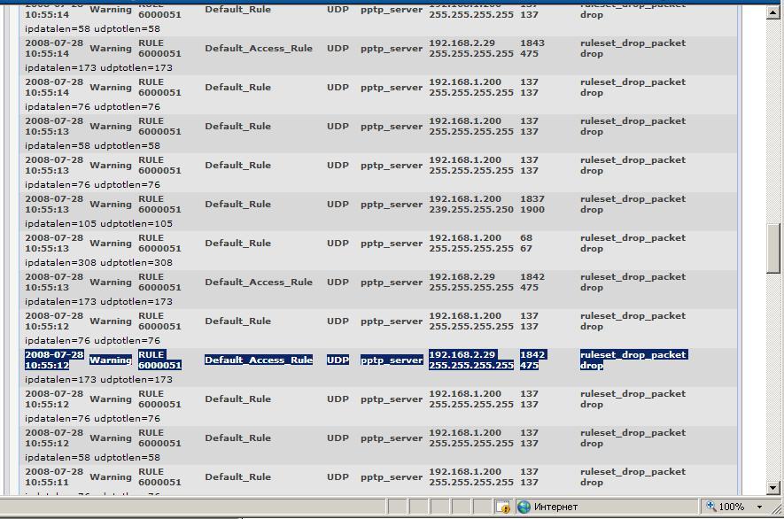

ключ ищется по 475 порту.
ip 192.168.1.200 - розданный при подключении к РРТР
ip 192.168.2.29 - сетевой реальный адрес этого компа.
интересно почему запрос на 475 порт идёт не от 1,200 а от 2,29 - непонятно :(
