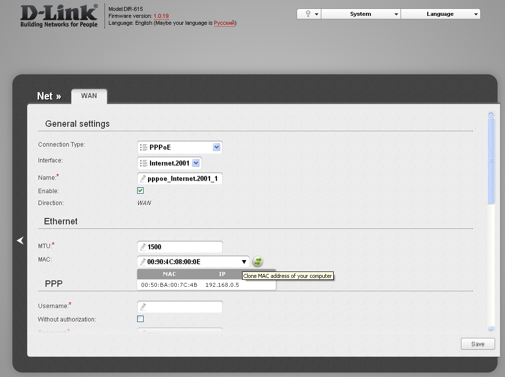

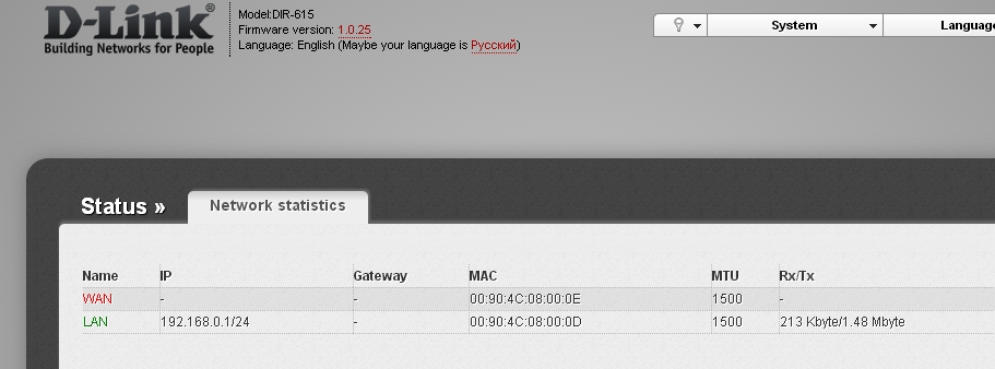

Самое веселое, что сегодня мучил к2. Все прошивки перепробовал. И так, и эдак ресетил. Безрезультатно. Странный непонятный мак....
3.jpg [ 151.54 KiB | Просмотров: 11728 ]
Откатился:
2.jpg [ 384.33 KiB | Просмотров: 11726 ]
Чепуха какая-то...
