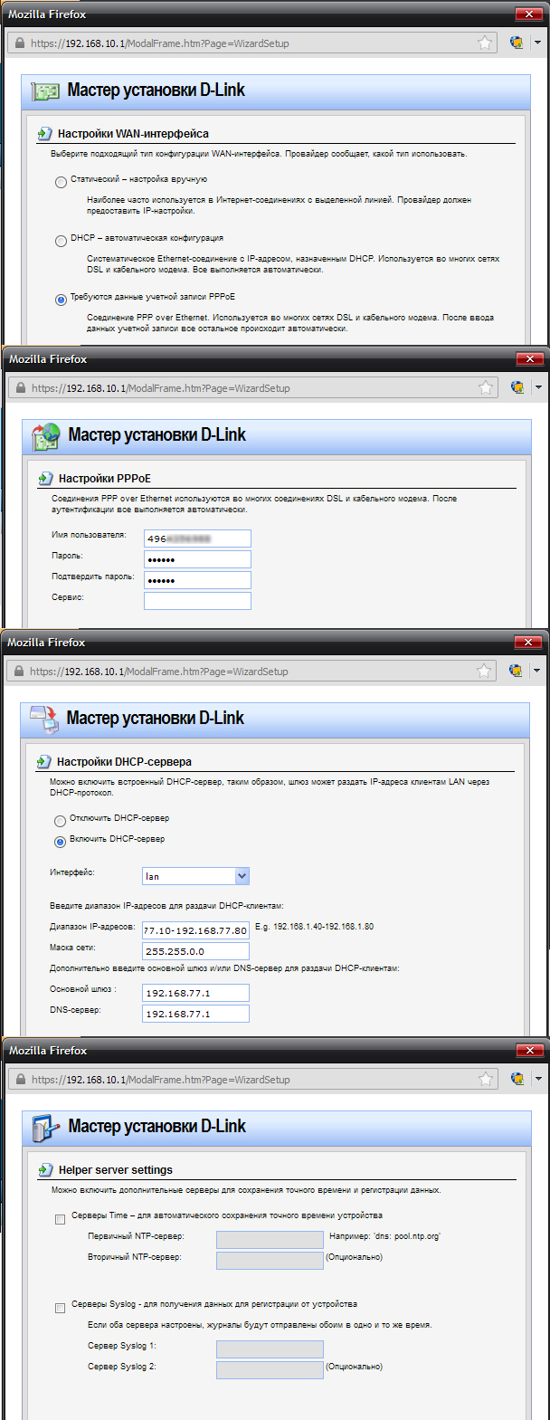

Иду через мастер настройки:
1.jpg [ 515.63 KiB | Просмотров: 9093 ]
Логин и пасворд от провайдера. Пока искал решение проблемы на этом форуме, узнал что не стоит вписывать имя сервиса, если провайдер его не предоставил, а он вроде бы не предоставлял никогда. Надеюсь, я правильно понимаю что DFL должен быть шлюзом и DNSом.

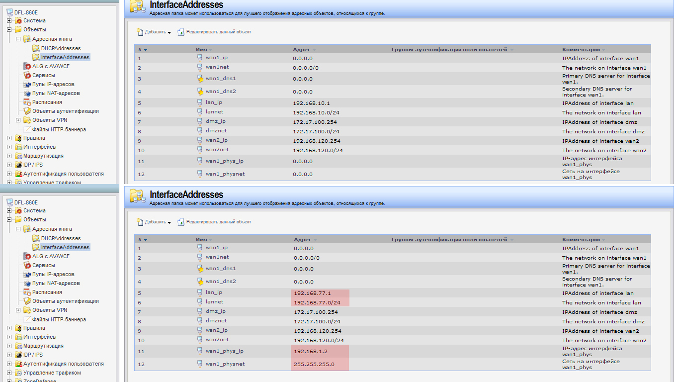

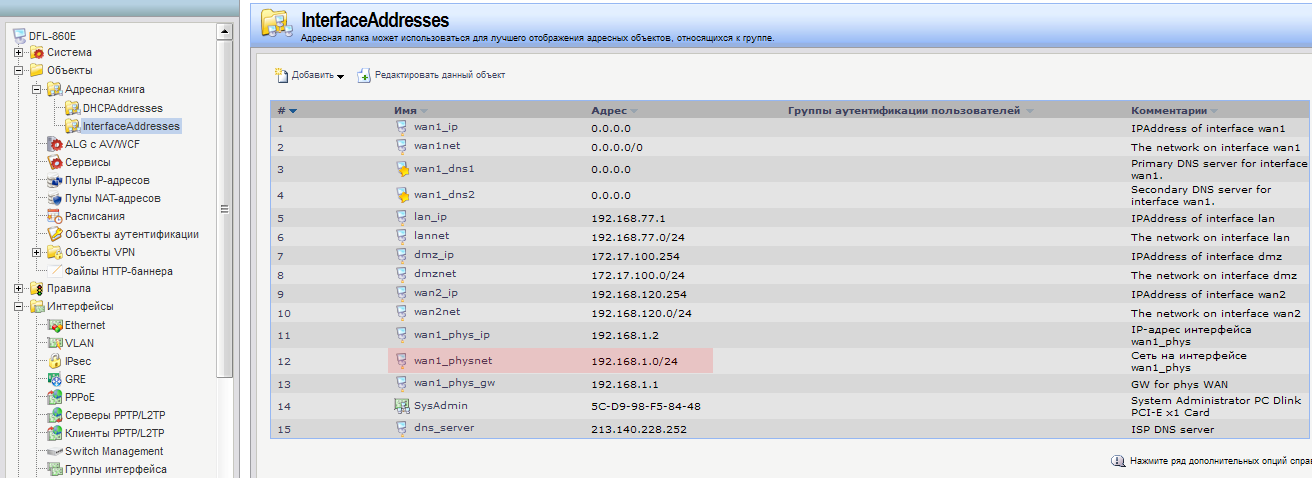

Дальше, иду в адресную книгу. Что я вижу и что я делаю в первую очередь: меняю адреса для wan1_phys_IP и wan1_physnet, а так же LAN адреса самого DFL что бы он был в той же сети, что и его клиенты.
2.jpg [ 590.49 KiB | Просмотров: 9093 ]
После чего сохраняю настройки, дфл уходит в ребут, я быстро перенастраиваю сет. карточку на автополучение IP, перелогиниваюсь, вижу, что настройки сохранились.

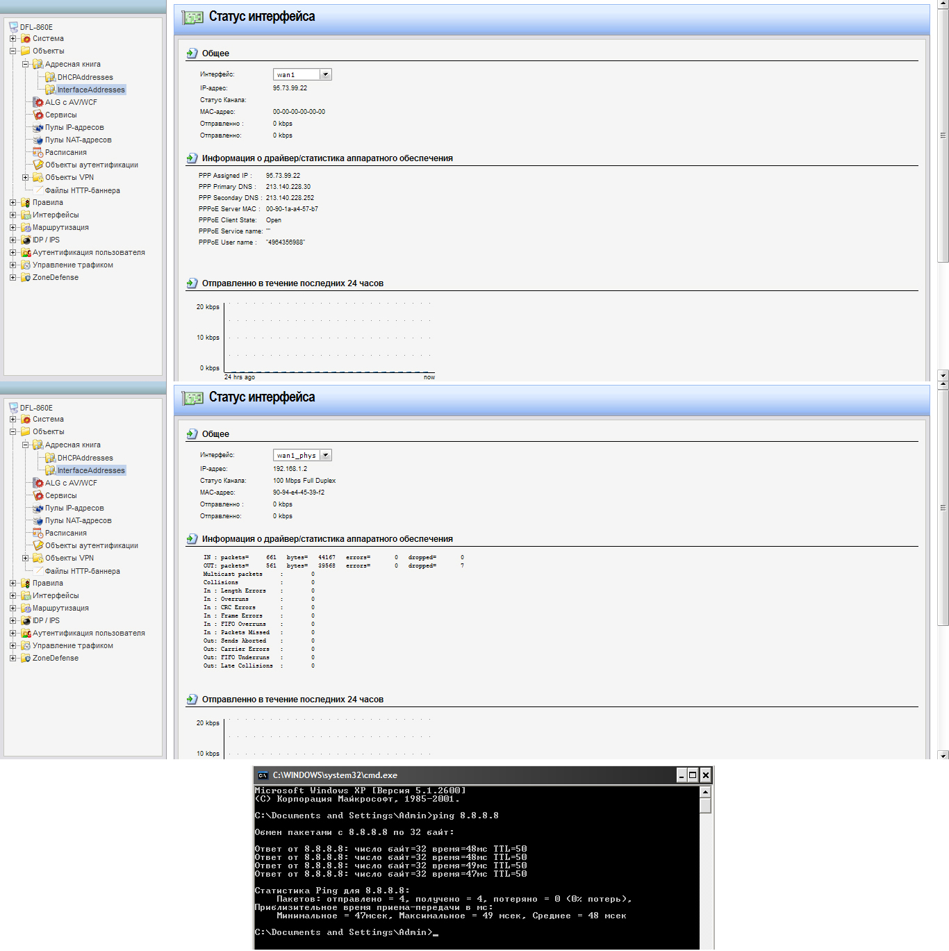

В интернет не пускает.
Смотрю ping 8.8.8.8, пинг есть, без потерь.
Смотрю статус wan1: IP получен, DNS получены.
Смотрю статус wan1_phys: мертво.
3.jpg [ 560.58 KiB | Просмотров: 9093 ]
Что я делаю не так?

Раз пинг идет, значит все хорошо
Сделайте DNS relay (см. FAQ) или просто укажите (выдайте по DHCP) на клиентах в качестве DNS ваши провайдерские или гугловые (8.8.8.8/8.8.4.4)

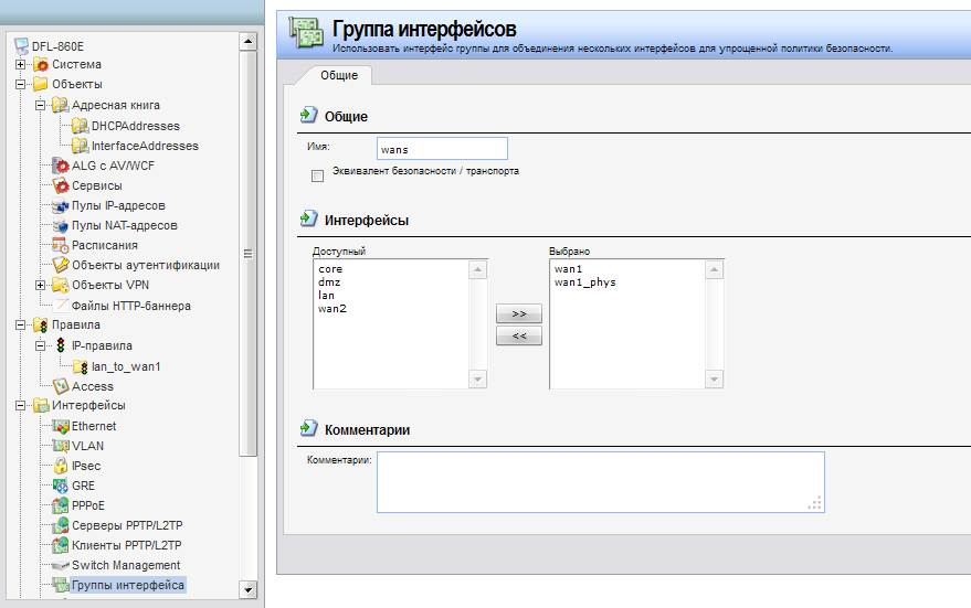

Совеую сделать группу wans = wan1 (pppoe) + wan1_phys и использовать ее в Rules > IP rules > lan_to_wan
Таким образом вы получите доступ к модему

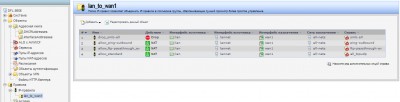

lan_to_wan.jpg [ 224 KiB | Просмотров: 9037 ]
Не совсем понимаю смысл этого правила, которое блокирует все сетевые порты форточек "All MS Windows networking ports", но однако и с ним все работает.

Если речь идет о группе интерфейсов, то там есть подозрительная галка, принять решение о постановке которой, мне не хватает знаний. (По дефолту выключена).
interface_group.jpg [ 194.32 KiB | Просмотров: 9037 ]
Правило drop-smb-all убивает лишь SMB-трафик, который будет вам генерировать "мертвые хосты" в сетевом окружении и в целом не хорошо для безопасности
Галка не нужна, используется для transparent mode
С какими параметрами создать правило?
У вас в Rules > IP rules > lan_to_wan уже есть правила. Переделайте в них destination interface с wan (PPPoE) на wans

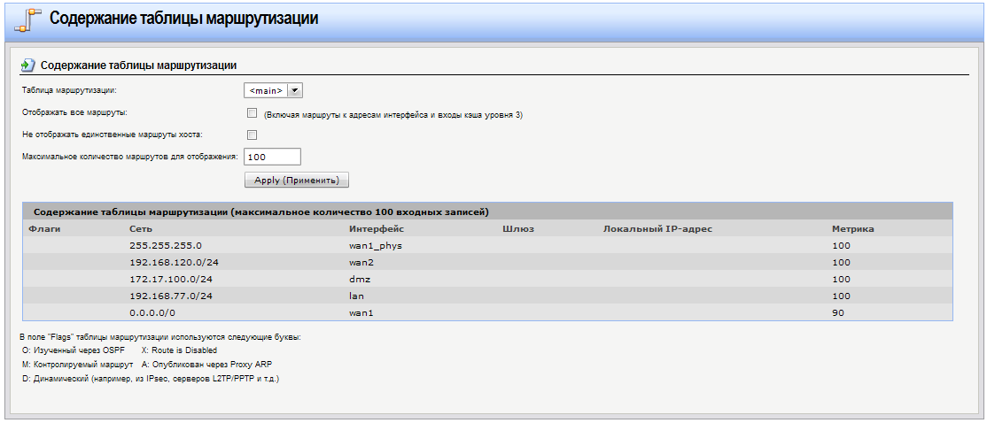

Покажите Status > Routes.

Сделал DNS Relay
Пожалуйста. Прошу прощения за столь долгое ожидание
status_routes.PNG [ 32.05 KiB | Просмотров: 8876 ]

СообщениеДобавлено: Пн авг 05, 2013 17:21
Вам самому-то трудно заметить, что у вас маршрут через wan1_phys c неверной сетью? :)
исправляйте свойства интерфейса. точнее сеть там указанную. должно быть нечто вроде
wan1_physnet = A.B.C.D/N, где A.B.C.D,N - числа, выданные провайдером
И вас просили status - routes, а не Routing - Routing Tables - main
Действительно, не заметил. Или не помню уже. Два месяца назад было.
Поправил, ничего не изменилось.

Я показал Status-Routes
 Заголовок сообщения: Re: DFL-860E PPPoE Ростелеком
СообщениеДобавлено: Вт авг 06, 2013 10:20
Да. Вы показывали правильно.
Перечислите по пунктам точно, что у вас не работает.
