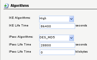

После того как обновил версию прошивки (было 2.11.03 стало 2.20.00.26) при применении любых параметров появились следующие ошибки:
Attempting to use new configuration data...
Warning W4805/IPSEC in "1.IPSecTunnel", property "RemoteNetwork":
  - IPSec tunnel "L2TP" :IKE lifetime "28800s" must be at least 300s longer than IPSec lifetime "28800s".
Warning W4846/IPSEC in "1.IPSecTunnel", property "RemoteNetwork":
  - Using default values:IKE lifetime "28800s" and IPSec lifetime "3600s".

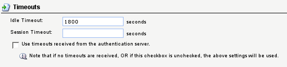

Warning W2086/USERAUTHRULES in "2.UserAuthRule":
  - Timeouts can not be received from the local authentication database
  NAME user-auth-HTTP lan lannet HTTP { LOGINTYPE FORM } Local { DBNAME user-auth-DB } IDLETIMEOUT 300 USESERVERTIMEOUT T

Прокоментируйте пожалуйста откуда они и не могу найти параметр IKE lifetime "28800s"

СообщениеДобавлено: Вт мар 04, 2008 11:08
В настроке времён жизни IPSec туннелей. Параметры IKE lifetime и IPSec lifetime должны отличать минимум на 300с. Приведите туннели к виду как на рисунке.
NOTE! С другой стороны настройки тоже должны приведены в соответсвие 28800/3600 иначе будут серьозные проблемы по работе туннеля.
1154.png [ 7.97 KiB | Просмотров: 1580 ]

Спасибо исправил!
осталась ошибка:
License file successfully loaded.
Configuration done
Configuration (v390) verified for bi-directional communication
где
user-auth-HTTP - Название правила аутентификации (User Authentication)
user-auth-DB - Контейнер с юзерами для аутентификации (Local User Databases)

СообщениеДобавлено: Вт мар 04, 2008 12:02
При использовании локальной базы Вы не можете получать данные от сервера ввиду его отсутвия. Система уже сама всё исправила. В аттаче настройка где нужно снять галку.
1155.png [ 7.58 KiB | Просмотров: 1572 ]

Спасибо за четкие разъяснения Станислав!
