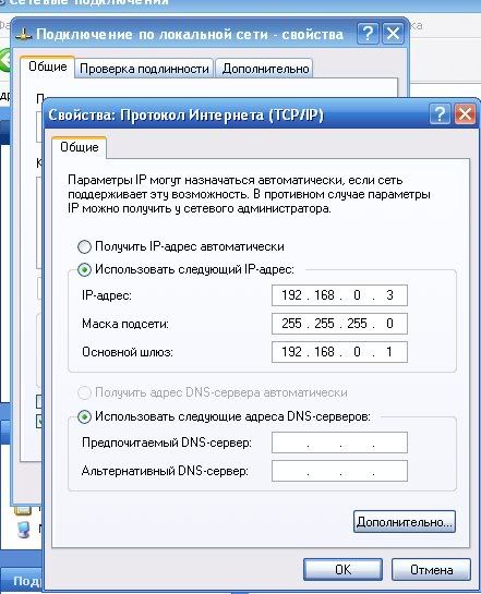

Вы мне скажите, настройки роутера только на одном компьютере делать надо? Я так понимаю, они одни на всю сеть идут.
И, как я понял, для обоих компов все должно быть одинаково, кроме ай-пи вот тут:

Если только логин и пароль, тогда настраивайте по схеме: http://www.dlink.ru/technical/faq_internet_23.php
На компьютерах еще и DNS 192.168.0.1 должен быть прописан.

А что вот это за значения маршрутизатор раздает?
Domain Name Server 62.152.64.8, 62.152.64.5

Все, настроил. Всем спасибо )
