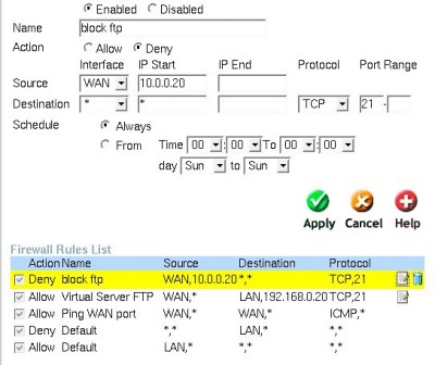

Доброго ! В наличии DI-704UP ни как не могу разобраться, как мне закрыть доступ по 21-му порту, для определенного IP из локальной сети или интернета ? Покопался с файрволом, но так ничего не понял, а вразумительного мануала по нему, я не нашёл.

Вам нужно прописать нужное правило в фильтр.
Advanced->Filters. Выберите там IP и пропишите ip-адрес компьютера и порт - 21

Прошу прощения, но на сколько я понял с помощью фильтров, я только могу перекрыть доступ в интернет тем компьютерам, которые висят на роутере, а мне нужно закрыть доступ из вне. Или я что-то путаю ?

Может лучше стоит воспользоваться правилами файервола.
Правилами файера можно управлять доступом как со стороны ЛАНа так и со стороны ВАНа. Как напишите правило, так оно и будет работать.
А вообще - вопрос поставлен не совсем корректно:
как мне закрыть доступ по 21-му порту, для определенного IP из локальной сети или интернета...
Из локальной сети закрывается фильтрами
Из Интернета - файером.

Из Интернета и так все закрыто.

Топикстартер некорректно поставил вопрос, еще раз процитирую:
и из этого подразумевается, что в его конкретном случае уже существует доступ по порту из Интернета.

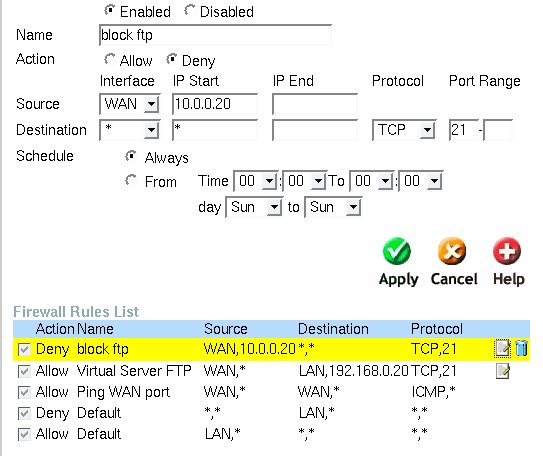

Тогда вот так.
В примере доступ закрывается для ip-адреса 10.0.0.20
fw.jpg [ 47.27 KiB | Просмотров: 2326 ]
