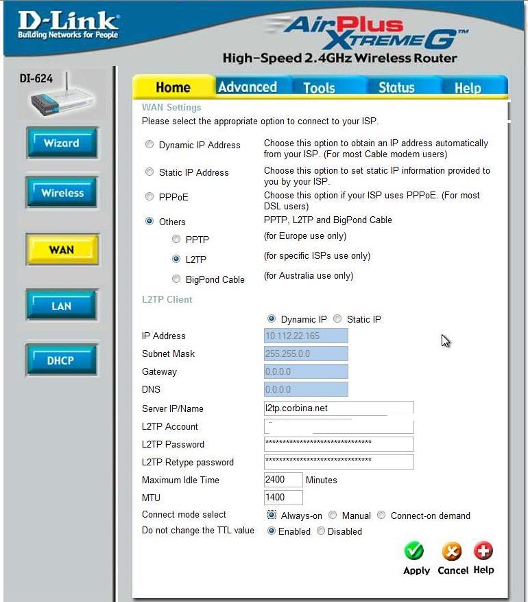

Если подключаться по PPTP, то связь нестабильная, может разрываться каждые пять минут в течение часа, а может работать сутки без проблем.
Если подключаться по L2TP, то связь работает только ~30 секунд, после этого все затыкается.
Версия прошивки - 4.04 , Tue, 7 Aug 2007
HW ver. 02
S/N F31J167002496
Настройки l2tp:
Вкладка "Status"
Техподдержка Корбины пишет, что это хардверная проблема. Каким образом возможно исправить? Спасибо.

В бОльшей степени это зависит от провайдера.
Вот рекомендуемые настройки на примере DI-804: http://help.corbina.ru/internet/equipment/di-804hv/
Полгода назад по этим настройкам настраивал DI-604 с коннектом на l2tp.corbina.net. С тех пор человек позвонил только один раз, две недели назад, - когда у Корбины был косяк с VPN - они опустили сервер L2TP. Пришлось коннектить PPTP на vpn.corbina.net

Ваш совет и ссылка мне никак не помогают, к сожалению, т.к. к vpn мой девайс подключается, хотя и с постоянными разрывами. Что касается l2tp, то я тоже описал этот случай выше.
А сейчас я подключен безо всякого роутера, просто средствами win vista х64, l2tp отлично работает, никаких разрывов нет.

После того как связь прекратится что написано на вкладке Status - Connected или Disconnected? Вообще на Web интерфейс роутера попасть можете?
