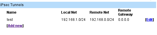

СообщениеДобавлено: Чт авг 23, 2007 19:07
Вот пример подобной настройки. Но могут быть подводные камни при использовании большего чем 1 туннелей.
