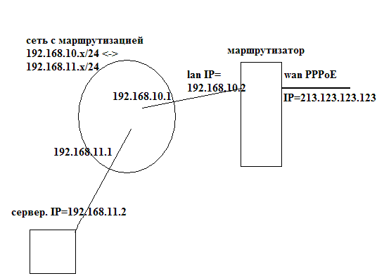

надо замапить порты
192.168.11.2:1234
192.168.11.2:1235
на
213.123.123.123:1234
213.123.123.123:1235
число одновременных коннектов 30-60
какую железку для этого можно применить?

ethernet. стык 2х сеток. одна статик ИП другая ПППоЕ. надо один из серверов одной сетки пробросить во вторую (2 порта)

угу, я в общем и хотел на 804 попробовать... тока пока не совсем понимаю как его настроить. помучаю на сл. неделе.
gre и не требуется. просто TCP/IP трафик
